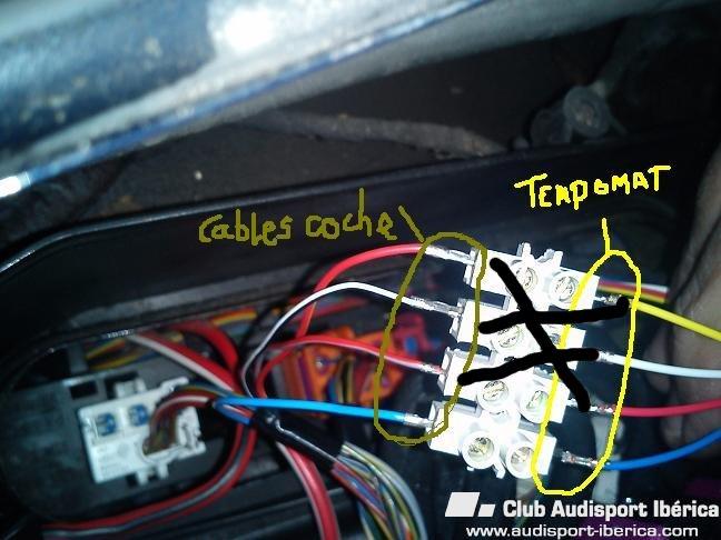

Curro-A6 avant 163cv Publicado 22 de Noviembre del 2011 Denunciar Publicado 22 de Noviembre del 2011 CHICOS TENGO LA SOLUCIÓÓÓÓÓÓÓÓÓÓÓN!!!! JAPS CORRE AL COCHE A PROBAR!!!!! Azul del conector con azul del cable Amarillo/Rojo del conector con rojo Negro/blanco del conector con Amarillo rojo/Gris del conector con blanco :clap1: :clap1: :clap1: OLE OLE Y OLE!!!!!!!!! :clap1: :clap1: :clap1: Responder

commendatore Publicado 22 de Noviembre del 2011 Denunciar Publicado 22 de Noviembre del 2011 (editado) En cuanto deje de llover lo hare y espero daros una agradable noticia. Por lo que veo en la foto solo hay que cambiar el cable amarillo y el cable blanco Editado 22 de Noviembre del 2011 por commendatore Responder
a34323 Publicado 22 de Noviembre del 2011 Denunciar Publicado 22 de Noviembre del 2011 Espero ansioso esa prueba. En cuanto confirmemos que funcionan, en la quedada navideña os sueldo los cables y los protegemos con funda termofusible. Responder
JAPS Publicado 22 de Noviembre del 2011 Autor Denunciar Publicado 22 de Noviembre del 2011 En cuanto deje de llover lo hare y espero daros una agradable noticia. Por lo que veo en la foto solo hay que cambiar el cable amarillo y el cable blanco Y el rojo!!!!!!, el único que no cambia es el azul. :P Responder

commendatore Publicado 22 de Noviembre del 2011 Denunciar Publicado 22 de Noviembre del 2011 Hola familia. Acabo de cambiar todos los cables menos el azul. Cuando salga con el coche lo probare y espero daros una grata noticia Responder

commendatore Publicado 22 de Noviembre del 2011 Denunciar Publicado 22 de Noviembre del 2011 Hola familia. Acabo de cambiar todos los cables menos el azul. Cuando salga con el coche lo probare y espero daros una grata noticia Familia FUNCIONA. Ole Ole y Ole Responder
a34323 Publicado 22 de Noviembre del 2011 Denunciar Publicado 22 de Noviembre del 2011 (editado) Me alegro muchísimo que la combinación que te he pasado haya funcionado!!!! JAPS: cambia los cables y el 17 de diciembre os lo sueldo y le ponemos funda termofusible para que quede perfecto. Maillo: el 17 te hago toda la instalación. Ale....Me alegro muchísimo que haya dado con la solución....menudo descanso! Ahora sí me he ganado el sueldo,no???jajajajaja Edito: Juanjo, si compras el cable, te lo monto el 17 también,no? Editado 22 de Noviembre del 2011 por a34323 Responder
