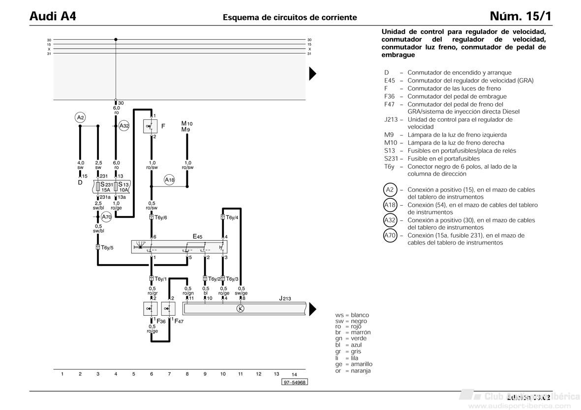

Maillo.gc Publicado 11 de Marzo del 2012 Denunciar Publicado 11 de Marzo del 2012 Hombreeeee cuanto tiempo sin retomar este post!! Si si ya esta todo montado y funcionando!! Gracias a Alo que dio con el ultimo y definitivo paso!! Jeje Lo del cableado al freno y embrague creo que no hay que hacer nada, eso lo hace todo la centralita y los cables que van soldados a la misma Responder
a34323 Publicado 12 de Marzo del 2012 Denunciar Publicado 12 de Marzo del 2012 En 11/3/2012 a las 21:19, Carlos A4 B5 dijo: Enhorabuena por la azaña, pero porque no poneis los pines de la maneta cuales son??? y otra cosa, no os falta algun cable que va al embrague y freno? para que se desactive cundo lo pisais??? El acelerador es electronico, por lo que todo va por centralita Responder
JuanK_A64F Publicado 12 de Marzo del 2012 Denunciar Publicado 12 de Marzo del 2012 En 12/3/2012 a las 3:00, a34323 dijo: En 11/3/2012 a las 21:19, Carlos A4 B5 dijo: Enhorabuena por la azaña, pero porque no poneis los pines de la maneta cuales son??? y otra cosa, no os falta algun cable que va al embrague y freno? para que se desactive cundo lo pisais??? El acelerador es electronico, por lo que todo va por centralita Osea que es totalmente diferente a la del A4 B5 como el mio que si se lo puse para desconectar cuando se pisaba los pedales... es asi??? Responder
JuanK_A64F Publicado 12 de Marzo del 2012 Denunciar Publicado 12 de Marzo del 2012 (editado) El esquema dice que si......... Editado 12 de Marzo del 2012 por Carlos A4 B5 Responder
commendatore Publicado 12 de Marzo del 2012 Denunciar Publicado 12 de Marzo del 2012 En 11/3/2012 a las 22:22, Maillo.gc dijo: Hombreeeee cuanto tiempo sin retomar este post!! Si si ya esta todo montado y funcionando!! Gracias a Alo que dio con el ultimo y definitivo paso!! Jeje Lo del cableado al freno y embrague creo que no hay que hacer nada, eso lo hace todo la centralita y los cables que van soldados a la misma Me alegro :rolleyes: Responder
JuanK_A64F Publicado 12 de Marzo del 2012 Denunciar Publicado 12 de Marzo del 2012 En 12/3/2012 a las 8:39, Carlos A4 B5 dijo: El esquema dice que si......... Estoy dandole vueltas, si os rula y esta confirmado GENIAL, pero creo que falta lo que os digo... Responder
