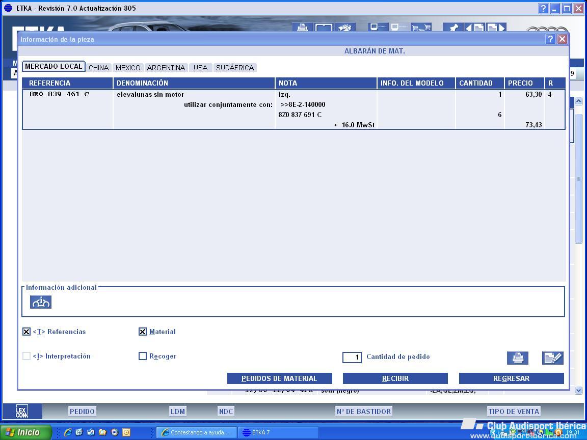

miguelams Publicado 20 de Noviembre del 2011 Denunciar Compartir Publicado 20 de Noviembre del 2011 hola amigos: Tengo unos problemillas con mi A4 B6, a ver si podeis echar una manita y que mi carro este en prefecto estado. Bueno, lo primero es que perdi el guardapolvos del faro delantero izquierdo y se me ensucia mucho por dentro, ya no veo mucho y quisiera saber si se puede desmontar para limpiarlo o tengo que cambiarlo por otro. Tambien se me a roto el elevalunas trasero izquiero y quisiera saber si conoceis algun sitio donde encontrarlo en desguaces o algo asi y cuanto costaria. Y otra mu fastidiosa es si se ha encontrado solucion al tema de la radio que yo tampoco pillo nada de emisoras cuando salgo de Cordoba y mirando por ahi he visto cosas pero nada claro. ¿se puede poner antena normal y anular lo que trae? se puede arreglar? Bueno para empezar no esta mal, gracias a todos y espero propuestas. Responder Enlace al comentario Compartir en otros sitios web More sharing options...
