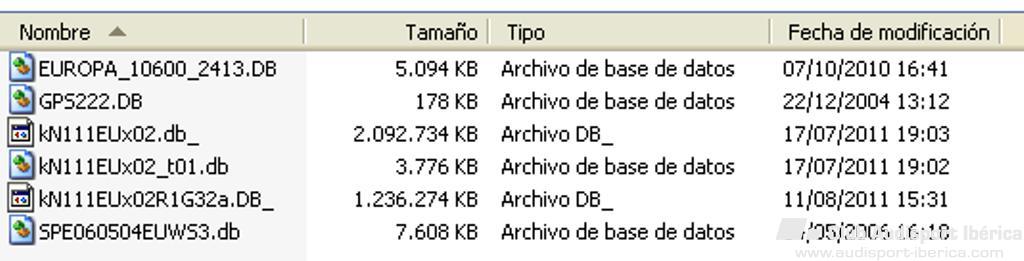

POR FIN ES VIERNES Publicado 4 de Julio del 2012 Denunciar Publicado 4 de Julio del 2012 Gracias Ximo. Lo he grabado una vez con el ultra iso a 6x (no me deja elegir menos velocidad) y otra con el imgburn a 1x. Voy a volver a probar. Una cosa mas. La imagen que estoy pasando (Audi-MMI-2G-2012), tiene 6 achivos: - EUROPA_10600_2413.DB - GPS222.DB - kN111EUx02.db_ - kN111EUx02R1G32a.DB_ - kN111EUx02_t01.db - SPE060504EUWS3.db pero el DVD original del mapa 2005 (EUROPA_0550_1800) tiene 5 archivos: - EUROPA_0550_1800 - GPS222 - kN031EU14x01t09 - kN031EU14x01t09G32g - SPE_030603 ¿En los vuestros tambien ocurre esto?
anuevo34 Publicado 4 de Julio del 2012 Denunciar Publicado 4 de Julio del 2012 En el mio salen 6 archivos....... Lo más probable es que el problema radique en la lente sucia o gastada........
POR FIN ES VIERNES Publicado 4 de Julio del 2012 Denunciar Publicado 4 de Julio del 2012 Hola 34. Tus archivos son exactamente los mismos que los míos, en nombre y tamaño. Creo que ya se donde está el problema. Hace un momento grabé otro DVD y a pesar de que elegí 1x cuando empezó a grabar me fijé que en una ventana del imgburn ponía que la velocidad de grabación del dispositivo era 6x, 12x, 16x, y alguna mas, y en la misma ventana vi que la velocidad real de grabación eran 7,6x. Y mañana me voy de vacaciones. :crying_anim:
