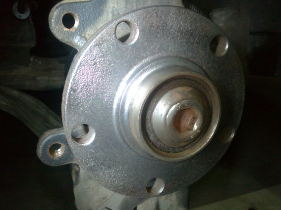

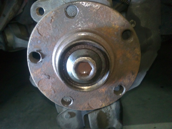

sata Publicado 9 de Noviembre del 2012 Denunciar Publicado 9 de Noviembre del 2012 Buen brico, yo solo voy a puntualizar un par de cosillas que yo almenos siempre hago, una es que antes de poner el disco, el buje, en la parte donde apoya el disco, es mejor limpiarlo y quitarle el oxido con papel de lija o cepillo de alambres. Y tambien engrasar un poco (con grasa especial para estos menesteres), las quias por donde se mueve la pastilla en el portapinzas y entre la pastilla y el piston de la pinza. saludos Yo por no hacer bien,bien, (hace un año) esto que comenta ttoni,el disco no asentó bien en el buje y me rozaba una pastilla.Consecuencia,....ruido al rodar y al cabo de dos meses,.... temblor en el volante. Cuando lo desmonté y limpié,ya era tarde,.......pero mi sorpresa fue que la roña que yo tenía estaba fosilizada.No se iba con el cepillo y le tuve que ayudar a salir con golpecitos con un destornillador a modo de cincel.Solucioné el ruido,pero el disco ya estaba doblado. Hoy he cambiado nuevamente de discos,por fin,......y esta vez no me he andado con chiquitas y le he dado con el cepillo de alambre pero con taladro. Hoy el buje me lo he encontrado así : La mayoría de los pegotes salen facil,...pero hay algunos que están como autenticas piedras,.....he tenido que insistir de lo lindo. Los discos alabeados,producen molestos temblores al frenar,.....pero lo más grave es que si es muy fuerte el temblor también sufre todo el conjunto de suspensión y dirección, Antes de cambiar los discos de hace un año,...me temblaban una barbaridad,hasta el punto de que conducir el coche era un peligro.Vibraba el coche entero.Pero como no me atrevía a cambiarlos y no tenía un clavel,........yo seguía,..... Después de aguantar en ese estado un tiempo,los cambié,......y al de nada me petó la cremallera.Puede ser casualidad,......pero yo lo achaco a ello ya que los temblores eran bárbaros y seguro que ayudaron a que algún reten dijera adiós antes de tiempo.Y quien sabe si el muelle del amortiguador que ha partido recientemente tendrá algo que ver,...... Durante este tiempo que he estado nuevamente con los discos doblados,...el temblor era muy,muy pequeño,......pero para no lamentarlo nuevamente,esta vez he dejado el buje como un "espejo". Tras un rato de darle al trompo lo he dejado así : Como del agua al vino,¿no?,....je,je,.... Responder

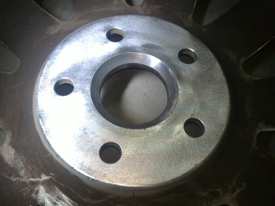

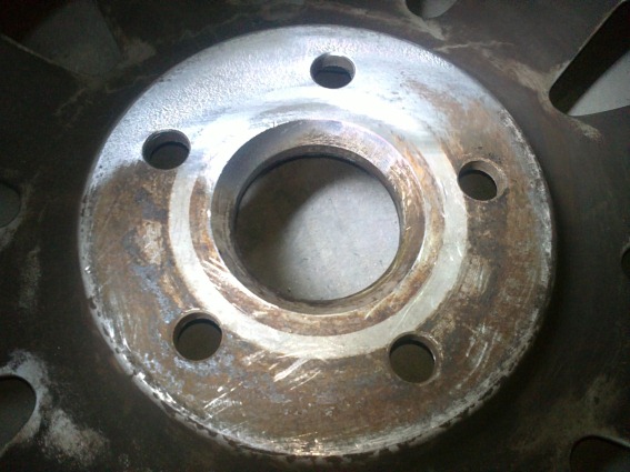

sata Publicado 9 de Noviembre del 2012 Denunciar Publicado 9 de Noviembre del 2012 Bueno,....y ya que estaba el taladro a temperatura de servicio,..... también le he dado a la llanta: Total !!!!,....por el mismo precio,...... Ya no me fiaba ni de mi padre,...que no está la cosa para cambiar de discos cada año. :cry1: Saludooooos. Responder

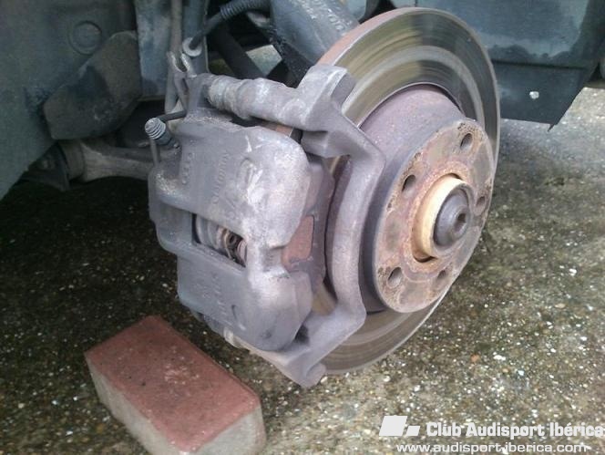

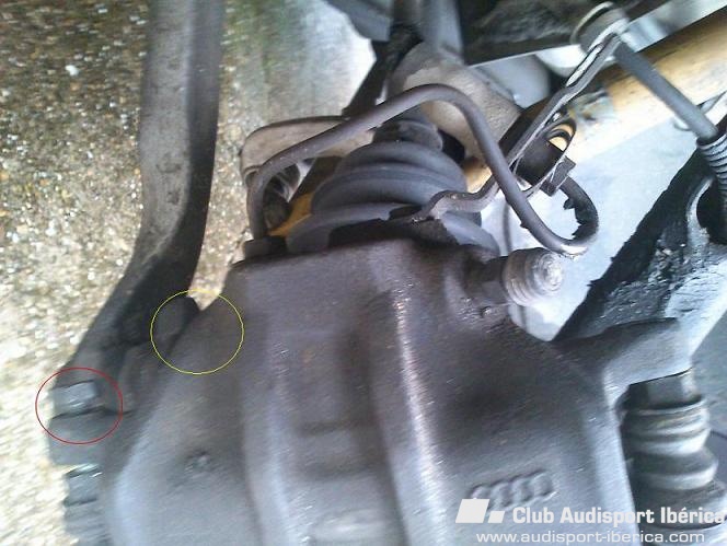

p82alhij Publicado 18 de Noviembre del 2012 Denunciar Publicado 18 de Noviembre del 2012 (editado) Lo prometido es deuda: Como podeis ver mi pinza es diferente, como os comenté, no tiene para poner alambre. Y además para soltarla de la pinza se usan tornillos hexagonales normales, no allen. (Indico en rojo los tornillos que os comento y en amarillo no se ven, pero detras estarían los del portapinzas) Mi portapinzas no se si es diferente... creo que no. Y al hilo de esto me surge una duda: ¿Como se separan las pinzas del disco cuando sueltas el pedal de freno? Porque entiendo perfectamente que el piston las empuje para frenar, pero no he visto ningun separador ni nada.... Un saludo. Editado 18 de Noviembre del 2012 por p82alhij Responder
zeimon Publicado 19 de Noviembre del 2012 Denunciar Publicado 19 de Noviembre del 2012 Lo prometido es deuda: Como podeis ver mi pinza es diferente, como os comenté, no tiene para poner alambre. Y además para soltarla de la pinza se usan tornillos hexagonales normales, no allen. (Indico en rojo los tornillos que os comento y en amarillo no se ven, pero detras estarían los del portapinzas) Mi portapinzas no se si es diferente... creo que no. Y al hilo de esto me surge una duda: ¿Como se separan las pinzas del disco cuando sueltas el pedal de freno? Porque entiendo perfectamente que el piston las empuje para frenar, pero no he visto ningun separador ni nada.... Un saludo. ¿Puede ser que tu pinza sea Lucas? Por lo que se para el B5 hay 3 tipos de pinza: Lucas, ATE, y TRW, pero eso si ya no se en lo que diferencian. Al menos se que los primeros (añio 95 y 96) llevan Lucas, en el 97 en adelante ATE y los resty creo que TRW, pero vamos seguro que alguno varia Responder
p82alhij Publicado 19 de Noviembre del 2012 Denunciar Publicado 19 de Noviembre del 2012 No se tio, solo se que cuando desmonte la rueda y iba a echar mano al alambre digo m****, ya empieza complicandose jaja. No se si seran lucas, pero las pastillas y los discos son trw. Responder
PMorales Publicado 20 de Noviembre del 2012 Denunciar Publicado 20 de Noviembre del 2012 Mi coche, del 96, monta ATE. Responder
zeimon Publicado 20 de Noviembre del 2012 Denunciar Publicado 20 de Noviembre del 2012 Mi coche, del 96, monta ATE. Ya te digo que en muchos casos depende de la motorización Enviado desde mi GT-S5839i usando Tapatalk Responder
