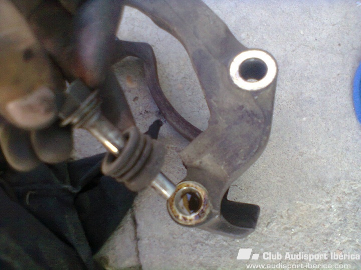

p82alhij Publicado 11 de Septiembre del 2013 Denunciar Publicado 11 de Septiembre del 2013 Otra cosita que es susceptible de mantenimiento en las portapinzas Lucas: Se me quedo cogida la pinza, despues de tener unos discos y pastillas nuevos hacia cuatro meses... Por eso os recomiendo que al cambiar pastillas, comprobeis que los bulones que os enseño en la foto (que van en los portapinzas) entran y salen suaves suaves. Si no, sacadlos lijadlos con lija gruesa, con lija fina limpiarlos bien con 3 en 1 engrasadlos y a correr. Un saludo. Responder
