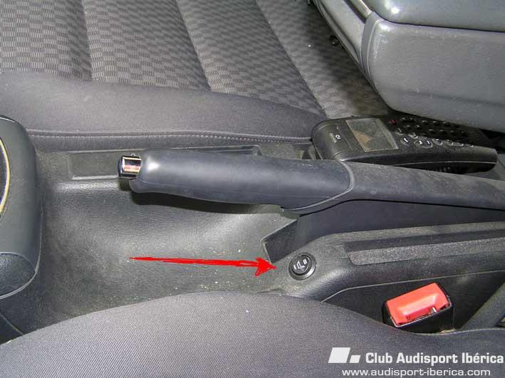

miguelro Publicado 21 de Noviembre del 2011 Denunciar Publicado 21 de Noviembre del 2011 Hola a todos: soy nuevo en el foro y he heredado un A4 diesel del 1998. El tema es que he comprado en China una radio de esas que traen pantalla extraible touchscreen de 1DIN y también he comprado dos reposacabezas con pantalla de 9 pulgadas y DVD. Las pantallas traen todos los cables por dentro de los tubos metálicos, simplemente es cuestión de retirar los viejos reposacabezas, pasar los cables con una guía hasta abajo de los asientos y sacarlos. Pero aquí viene mi duda, necesito sacar alimentación para las dos pantallas. Yo había pensado desmontar la meseta donde está el freno de mano entre los asientos y también desmontar el mechero del coche. Sacar un cable desde el mechero del coche, pero por detrás, para no perder la funcionalidad del mechero y luego llevarlo hasta los asientos traseros por esa meseta central de plástico y conectar ahí los dos LCD-DVD reposacabezas. ¿Qué opinais?. ¿Es posible hacer esta conexión?. ¿Se descargará la batería?, ¿será seguro?. El tema del audio no me preocupa demasiado porque los dvds traen altavoces incorporados y también se emiten el audio en FM, con lo que lo puedo sintonizar directamente en la radio del coche si pasar cables. En resumen, sólo necesitaría llevar la conexión eléctrica. ¿Cómo hago?. He estado mirando en el foro los bricos y creo que sabría desmontar la bandeja esa hasta llegar al cenicero, pero no sé si este tipo de conexión eléctrica es segura. ¿Podeis hecharme una mano?. Prometo fotos del brico, cuando los haga. Un saludo. Responder

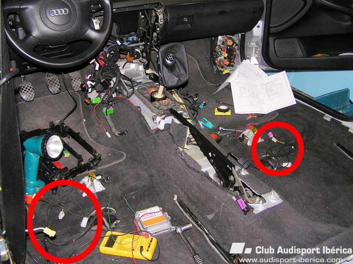

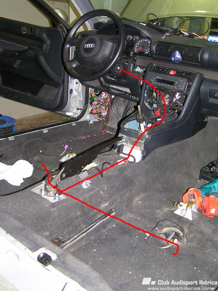

JuanK_A64F Publicado 21 de Noviembre del 2011 Denunciar Publicado 21 de Noviembre del 2011 Venga vamos al tajo, te dejo la primera foto de por donde pasar los cable, podrias cojerla de la iso de la radio pero mejor desde la caja de RELES, buca +12 bajo llave y listo Perdonar por como esta la moqueta, pero esto fue cuando la dichosa averia de AIRBAG, desmonte medio coche. Responder

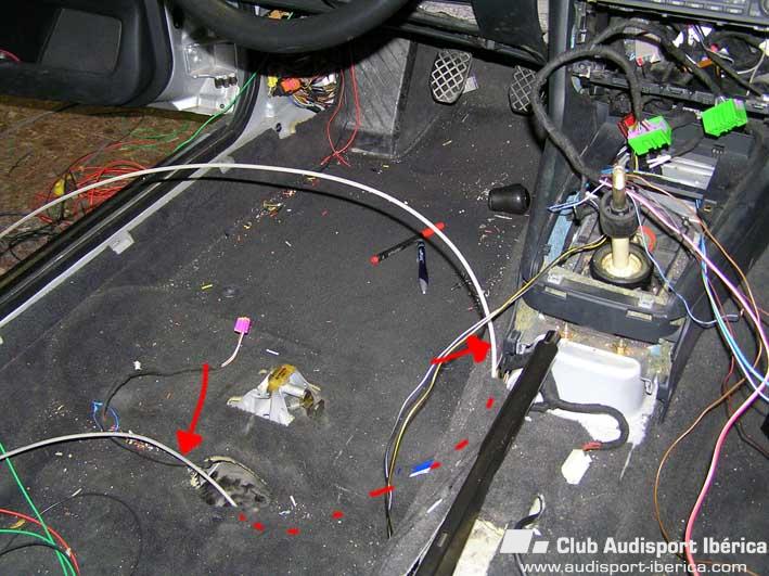

JuanK_A64F Publicado 21 de Noviembre del 2011 Denunciar Publicado 21 de Noviembre del 2011 aqui las flechas indincan por donde estan metida la guia para pasar el cable Responder
JuanK_A64F Publicado 21 de Noviembre del 2011 Denunciar Publicado 21 de Noviembre del 2011 aqui en los circulos estan ya pasado los cables y con las clavijas, 1 de 2 polos para - y +12 u otro clable apantallado de video y audio para comunicar los cabezales, uno de ellos hará de maestro porsi quiero que se vea lo mismo en los 2 cabezales, porque son autonomos cada uno. Responder

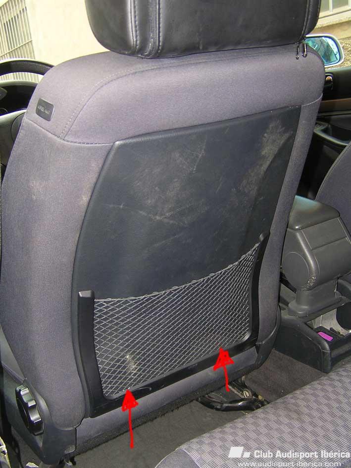

JuanK_A64F Publicado 21 de Noviembre del 2011 Denunciar Publicado 21 de Noviembre del 2011 para desmontar el respaldo, metiendo un destornillador lar y fino saltas los clips que lleva y accedes al interior del asiento y puedes ver para pasar los cables. Responder

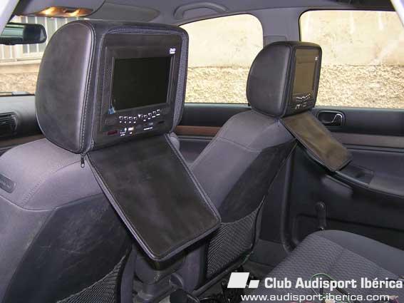

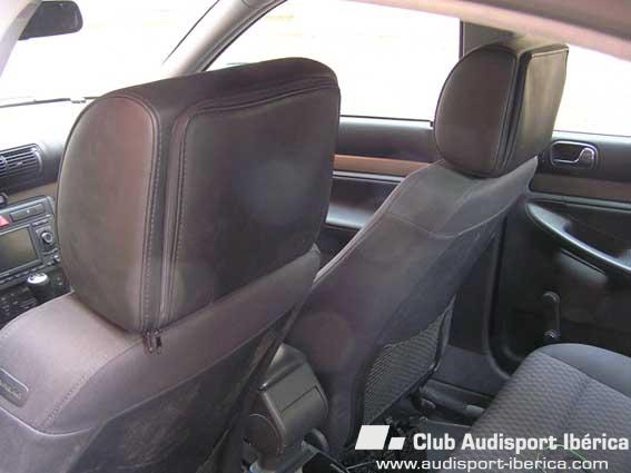

JuanK_A64F Publicado 21 de Noviembre del 2011 Denunciar Publicado 21 de Noviembre del 2011 (editado) Cabezales puestos ya, los mios son 7" los tuyos seran 9" demasiados grandes para mi parecer. Editado 21 de Noviembre del 2011 por Carlos A4 B5 Responder

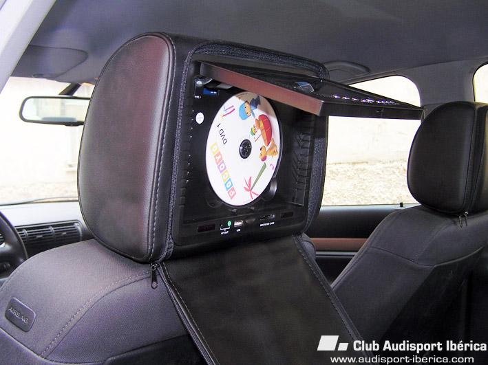

JuanK_A64F Publicado 21 de Noviembre del 2011 Denunciar Publicado 21 de Noviembre del 2011 este es el DVD que llevo, lo lleva todo, incluido Juego con mando infrarojos y auriculares Responder

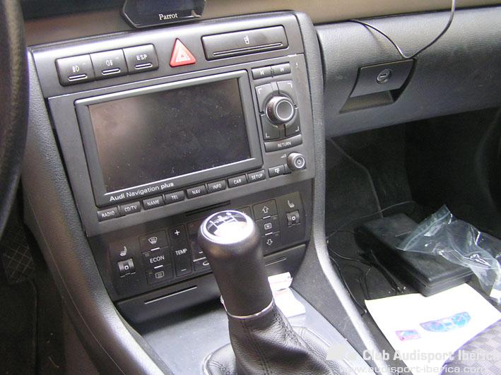

JuanK_A64F Publicado 21 de Noviembre del 2011 Denunciar Publicado 21 de Noviembre del 2011 Y esto es en el proyecto que estoy ahora, ya está conectado y falta adaptar la caratula al hueco, ya vereis mi brico cuando este terminado, decir que funciona perfectamente con todas sus funciones y por can-bus. Responder
