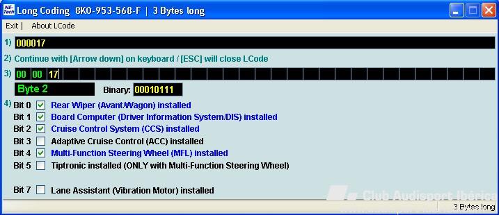

vwgolf Publicado 21 de Noviembre del 2011 Denunciar Publicado 21 de Noviembre del 2011 Buenas noches Curri-gr, sólo tienes que cambiar el volante de tu coche que supongo que será multifunción por otro también multifunción con levas incorporadas respetando eso sí el número de radios que tenga para que te sirva la misma unidad de airbag, es decir, si llevas uno de 4 radios tienes que ponerlo de 4 radios y si es de 3 tendrás que montarlo de 3 también para no tener que cambiar el airbag que vale muy caro. Una vez montado lo tienes que codificar con el Vag-Com como te explico a continuación: Select Control Module -> [select] -> [16 – Steering Wheel] [Coding - 07] -> Long Coding Helper -> Byte 2 Bit 5 – Tiptronic installed (ONLY with Multi-Function Steering Wheel) (1 = activado) Exit LCode o ESC -> [Do It!] para que acepte el New Coding -> Codificación aceptada Si compras el volante con levas nuevo te va a salir bastante caro. En Ebay Alemania suele haber buenos precios en ventas de volantes de segundamano. Un saludo. Responder
Chity Publicado 22 de Noviembre del 2011 Denunciar Publicado 22 de Noviembre del 2011 Como bien te explica Wgolf, (mejor no te lo puede haber explicado :clap1: ), es asi como yo lo hice, yo lo cambie por uno de tres radios con airbag incluido. Saludos . Responder
