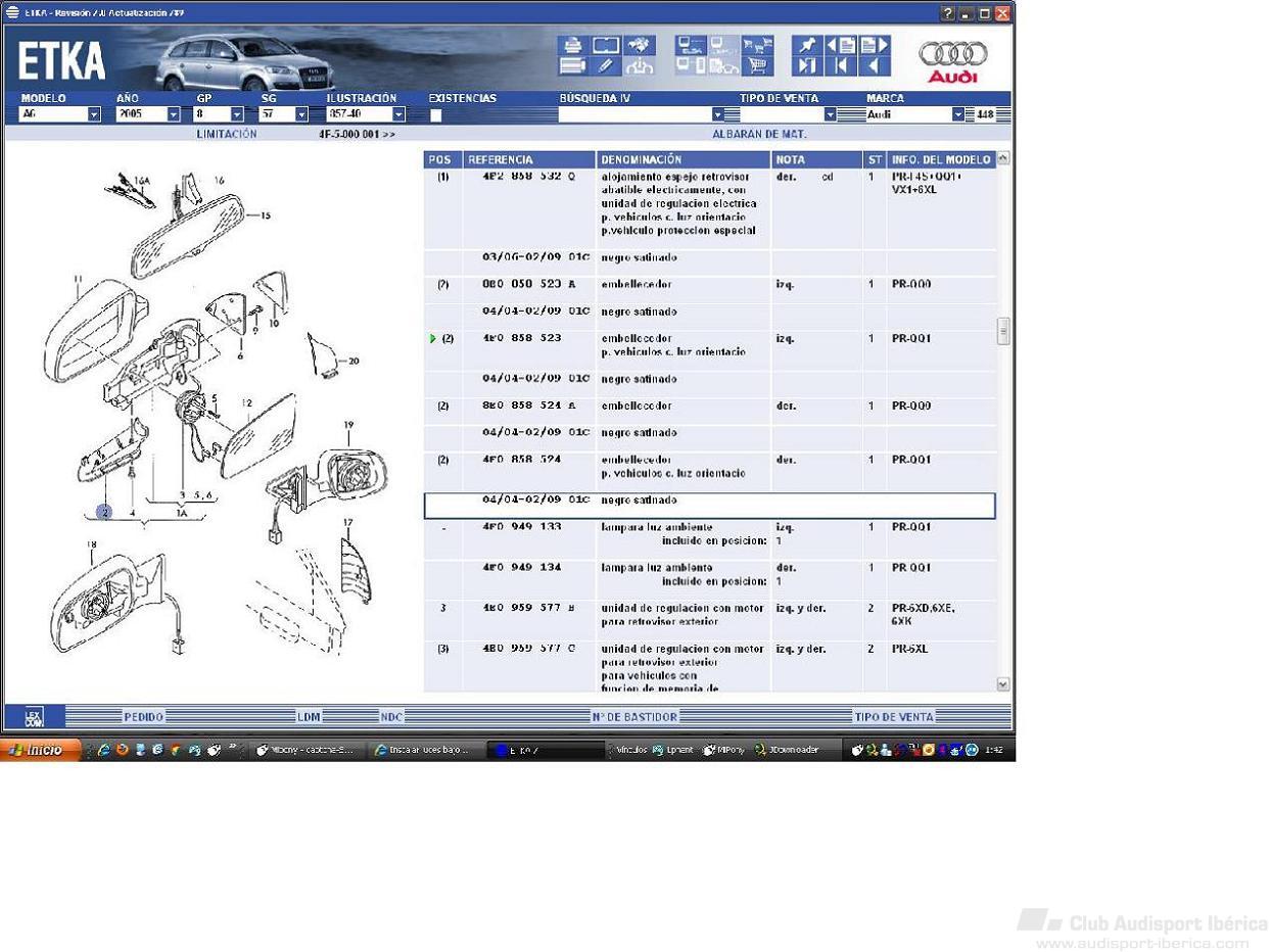

CHISKO Publicado 22 de Enero del 2012 Denunciar Publicado 22 de Enero del 2012 (editado) Acabo de investigar lo de las luces en el ETKA, y solo lo he encontrado para el A6. Las luces con el cablecillo y conector son las referencias 4F0949133 izdo y 4F0949134 dcho. Y la parte inferior donde van colocadas serían 4F0858523 izdo y 4F0858524 dcho para el A6 hasta 2008 y 4F0858523B izdo y 4F0858524B dcho del 2008 al 2011. Apartir de hay ya no lo hay, lo hay con cámaras de video en los espejos!!! Los A3 Pre-Restyling serían compatibles con 4F0858523 izdo y 4F0858524 dcho ( 9,65 eur cada una). Terminación 01C negro brillante. Los A3 Restyling serían compatibles con 4F0858523B izdo y 4F0858524B dcho (5,58 eur cada una). Terminación 01C negro brillante. Para ambos estos Leds 4F0949133 izdo y 4F0949134 dcho. ( 45,08 eur cada una) Una pasada lo que valen los Leds. Editado 22 de Enero del 2012 por CHISKO Responder

mochi696 Publicado 22 de Enero del 2012 Denunciar Publicado 22 de Enero del 2012 para prerestilin osea de 2003 a 2009 1---Embellecedor retrovisor exterior izquierdo referencia: 4F0 858 523 B 01C - negro satinado 1---Embellecedor retrovisor exterior derecho referenciar: 4F0 858 524 B 01C - negro satinado 1---Lampara luz ambiente izquierda referencia: 4F0 949 133 1---Lampara luz ambiente derecho referencia: 4F0 949 134 2---Caja lenguetas enchufe plano macho referencia: 823 971 988 2---Caja lenguetas enchufe plano hembra referencia: 810 971 989 2---Juego cables c/u con 2 contactos referencia: 000 979 103 E referencia: 000 979 009 post donde se hizo... http://www.audisport-iberica.com/foro/index.php?/topic/258389-codificar-luz-de-entorno/ Responder
CHISKO Publicado 22 de Enero del 2012 Denunciar Publicado 22 de Enero del 2012 para prerestilin osea de 2003 a 2009 1---Embellecedor retrovisor exterior izquierdo referencia: 4F0 858 523 B 01C - negro satinado 1---Embellecedor retrovisor exterior derecho referenciar: 4F0 858 524 B 01C - negro satinado 1---Lampara luz ambiente izquierda referencia: 4F0 949 133 1---Lampara luz ambiente derecho referencia: 4F0 949 134 2---Caja lenguetas enchufe plano macho referencia: 823 971 988 2---Caja lenguetas enchufe plano hembra referencia: 810 971 989 2---Juego cables c/u con 2 contactos referencia: 000 979 103 E referencia: 000 979 009 post donde se hizo... http://www.audisport...luz-de-entorno/ Según las referencias que puse yo unos post para arriba sacadas del ETKA, esos embellecedores son para el Restyling. No se si servirán para ambos o algo... Responder
mochi696 Publicado 23 de Enero del 2012 Denunciar Publicado 23 de Enero del 2012 (editado) prerestiling son estos Editado 23 de Enero del 2012 por mochi696 Responder
