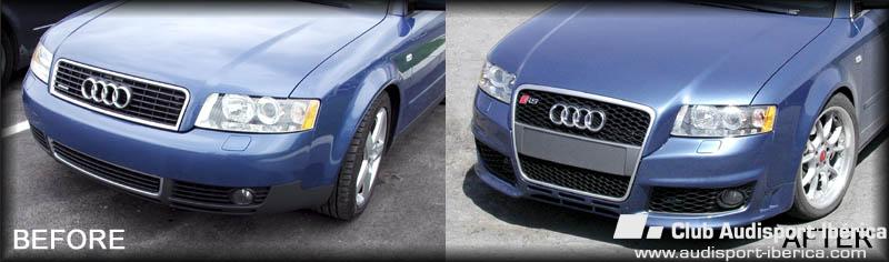

Serjio Publicado 23 de Noviembre del 2011 Denunciar Publicado 23 de Noviembre del 2011 (editado) El morro que te han puesto la foto arriba es hofele, hay in compañero que lo tiene, ajml. Mirandolo de lado sobresale y le hace una nariz, de frente queda chulo, luego al abrir el capo se levanta toda la rejilla, pero tu ya que te pones al lío, a buscar un B7 y montar ese morro, si no tienes una opción que es como lo que esta montando lisarde, que hay un fenómeno llamado mucho guille en Valencia y te lo apaña de maravilla, pero yo miraría principalmente piezas de b7, ademas creo que eres de Madrid, asi que una mañana mirando desguaces y ala.... Mi paragolpes es del kit votex pero unido al de arriba y echo una sola pieza, ya que este kit va pegado encima de la parte inferior y queda un pequeño escalón. Las llantas son las star en 17, ojalá fueran las old rs6... Un saludo y gracias por los cumplidos. Editado 23 de Noviembre del 2011 por Serjio Responder

Serjio Publicado 24 de Noviembre del 2011 Denunciar Publicado 24 de Noviembre del 2011 Echale un ojo por ti mismo http://www.audisport-iberica.com/foro/index.php?/topic/269855-pedazo-de-morro-by-mucho-guille/ Y si puedes busca lo que le hizo a su coche.... sin palabras, y eso que en fotos no es tan espectacular como en vivo. Responder
WAJE Publicado 24 de Noviembre del 2011 Denunciar Publicado 24 de Noviembre del 2011 Yo montaria el morro de un B7, como tienes uqe comprar capo, aletas y frente, es el cambio justo, lo unico la rejila pero busco un B7 por ahi que fijo que hay alguno. SALUDOS Responder
Tineo Publicado 24 de Noviembre del 2011 Denunciar Publicado 24 de Noviembre del 2011 (editado) Yo montaria el morro de un B7, como tienes uqe comprar capo, aletas y frente, es el cambio justo, lo unico la rejila pero busco un B7 por ahi que fijo que hay alguno. SALUDOS Esa es una buena opcion.... pero habria que casar la línea de aletas que de b6 a b7 que cambia un poco. Eso lo resolvio muchoguille muy bien. por cierto, ya que sale el asunto. ¿que defensa es esta que se anuncia? ¿es una réplica rs4 ? http://www.segundama...=33_s&st=a&c=53 Editado 24 de Noviembre del 2011 por Tineo Responder
