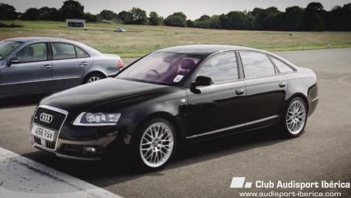

cristobal AUDI A6 AVANT Publicado 22 de Noviembre del 2011 Denunciar Publicado 22 de Noviembre del 2011 Sabe alguien que llantas son estas, y donde comprarlas, gracias Responder
Jose Maria Publicado 22 de Noviembre del 2011 Denunciar Publicado 22 de Noviembre del 2011 Preciosas llantas,no puedo decirte nada, pero en el A5 de Monse ,quedarian de pelicula,un saludo desde cerca de Barcelona Responder
ulala Publicado 22 de Noviembre del 2011 Denunciar Publicado 22 de Noviembre del 2011 Son las que llevo yo en mi coche. Son las BBS Speddline. Las puedes comprar en el conce, directamente por unos 800 euros la llanta, o buscarlas en el foro o por ebay, que suelen ronda los 1200 euros las 4. Responder
jaspiwi Publicado 22 de Noviembre del 2011 Denunciar Publicado 22 de Noviembre del 2011 El el apartado de compra venta de accesorios, acabo de ver un anuncio de esas llantas, son de un A3, pero juraria que tienen el mismo buje que nuestros coches, porque yo pregunte en el concesionario por unas llantas y me enseñaron las del A6 y las del A3 Responder
ulala Publicado 22 de Noviembre del 2011 Denunciar Publicado 22 de Noviembre del 2011 El el apartado de compra venta de accesorios, acabo de ver un anuncio de esas llantas, son de un A3, pero juraria que tienen el mismo buje que nuestros coches, porque yo pregunte en el concesionario por unas llantas y me enseñaron las del A6 y las del A3 Si son el mismo buje, pero no son validas para el A6, por que el ET es muy alto y rozarian por dentro. Si no recuerdo mal, es ET 54, por lo que repito que para los A6 no valen. Responder
POR FIN ES VIERNES Publicado 22 de Noviembre del 2011 Denunciar Publicado 22 de Noviembre del 2011 Yo creo que hay unas de A6 en venta en el foro. Responder
cristobal AUDI A6 AVANT Publicado 22 de Noviembre del 2011 Autor Denunciar Publicado 22 de Noviembre del 2011 Entonces, en que debo fijarme para comprarlas por ebay, ¿que es el ET?, perdonar mi ignorancia en este tema. Responder
ulala Publicado 22 de Noviembre del 2011 Denunciar Publicado 22 de Noviembre del 2011 Entonces, en que debo fijarme para comprarlas por ebay, ¿que es el ET?, perdonar mi ignorancia en este tema. las que salen en la foto, son de 19 " y las medidas exactas son 8,5 X 19 ET 48 y buje 57,1. Responder
ulala Publicado 22 de Noviembre del 2011 Denunciar Publicado 22 de Noviembre del 2011 (editado) Si son para un A6, estas son exactamente las que necesitas: http://www.ebay.de/itm/Audi-Felgen-BBS-Speedline-/140642206782?pt=Auto_Felgen&hash=item20beedc43e o estas: http://www.ebay.de/itm/19-Zoll-Sommerrader-orig-Audi-A6-4F-S-Line-BBS-TT-8J-/160681197865?pt=Auto_Komplettr%C3%A4der&hash=item2569588129 o estas otras: http://www.ebay.de/itm/BBS-RS-861-Speedline-Audi-s8-a6-rs6-s6-a4-8-5x19-5x112-et48-a8-a7-VW-r32-r36-/320798269635?pt=Auto_Felgen&hash=item4ab11120c3 Pero fijate que todas coinciden en las medidas que te he dicho. Editado 22 de Noviembre del 2011 por ulala Responder
bulis Publicado 22 de Noviembre del 2011 Denunciar Publicado 22 de Noviembre del 2011 Me voy a atrever a responder yo, si no, que alguien me corrija: El ET es lo que "sobresale" la llanta de la aleta. A menor numero de ET, más sobresale, y a la inversa. Qué problema hay con eso? Que una llanta con ET 54 se te va a quedar muy metida en la aleta, amén de que no te toque en ningun lado al girar o incluso que varies el ancho de vias... Las llantas "usables" para nuestros A6 van desde un ET 30 hasta un ET 44, mas o menos, (dependiendo de gustos y llantas) Tambien tienes que mirar el buje (57,1) y la tornilleria que soportan (5x112) Saludos Responder
cristobal AUDI A6 AVANT Publicado 22 de Noviembre del 2011 Autor Denunciar Publicado 22 de Noviembre del 2011 Perfecto...todo aclarado...ahora solo falta comprarlas...lo más dificil :drooling: Responder
elric_mel Publicado 22 de Noviembre del 2011 Denunciar Publicado 22 de Noviembre del 2011 Esas mismas llantas las he puesto a mi A6 Avant hace una semana, pero en 18". A mí me encantan, ahora, lo que me faltan son un par de centímetros menos de altura. Las llantas las pedí al conce en el que compré el coche y me las trajeron de no sé donde. Me cobraron 1000€ por las llantas y los neumáticos 245/40/18, aunque me dijeron que costaron más. Para mí es una muy buena elección. Responder
