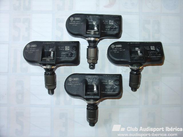

Buenos dias, haber si alguien me puede sacar de dudas yo cuando compre mi AUDI A4 B8 el coche le puse sensor de presion de neumaticos en llanta de 17¨pero al poco tiempo cambie las llantas por las del RS4 19¨. Y mi duda es si el sensor de presion va sobre el ABS o va por sensor de presion que os pongo en la foto graciaspost-53756-0-45334500-1321956253.jpg
Buenos dias, haber si alguien me puede sacar de dudas yo cuando compre mi AUDI A4 B8 el coche le puse sensor de presion de neumaticos en llanta de 17¨pero al poco tiempo cambie las llantas por las del RS4 19¨ y desde entonces no me funciona el sensor de presion de neumaticos. Y mi duda es si el sensor de presion va sobre el ABS o va por sensor de presion que os pongo en la foto graciaspost-53756-0-45334500-1321956253.jpg

En el A4 B8 va sobre la centralita del ABS/ESP :thumbsup:
Edito: En algunos A4 B8 no se puede activar, sobre todo de los primeros. La centralita del Abs tiene que ser la 1AT

Buenas tardes Rushifuru, el problema es que yo lo pedi de fabrica y me vino bien, pero al cambio de llantas no se si funcionara por que he tenido una de las llantas a 1´5 de presion y no me salta el sistema sensor de presion. Gracias :thumbsup:
