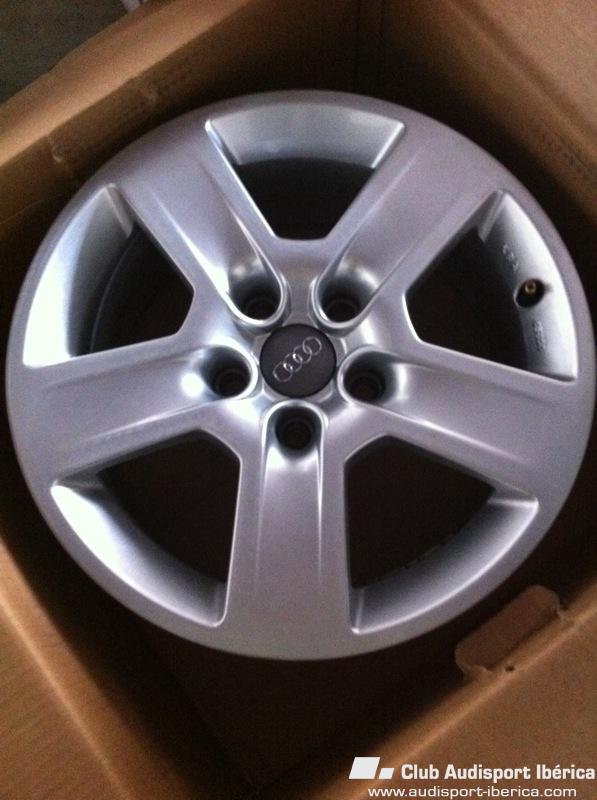

Javito_quattro Publicado 23 de Noviembre del 2011 Denunciar Publicado 23 de Noviembre del 2011 Hola a todos, El tema está en que compré unas llantas originales de 16" de un A4 para ponerle neumáticos de invierno a mi Allroad. Me ha llamado el del taller de ruedas diciéndome que ya me han llegado las vredestein wintrac xtreme 215/65/16 (que es la medida que vi yo en otro foro en la que montaban el juego de invierno en Alemania en el Allroad). Antes de ir a montarlas, he ido al taller de un amigo a comprobar que sirvieran las llantas (pese a que las compre 5x112 y todo el rollo...), pues bien, resulta que al haber reducido una pulgada, queda muy poco hueco entre la parte interna de la llanta y una pieza de la suspensión (creo que una estabilizadora me han dicho), sobre todo cuando la suspensión está al 4, vamos que seuramente con la goma montada no me sirvieran, A alguien le ha pasado algo similar o me puede dar alguna "solución"? las llantas que de 16 que quiero montar son las adjuntas gracias de antemano Responder
Juanjo.quattro Publicado 23 de Noviembre del 2011 Denunciar Publicado 23 de Noviembre del 2011 Hola , tendras que montar unos separadores para que no te rocen no estaria mal que te presentases y nos pusieras unas fotos de tu allroad saludos Responder
RubénA6 Publicado 23 de Noviembre del 2011 Denunciar Publicado 23 de Noviembre del 2011 El ET del Allroad es mayor, creo que 52, si las llantas son ET 42 tienes que poner unos separadores de 10mm Responder
toni9192 Publicado 23 de Noviembre del 2011 Denunciar Publicado 23 de Noviembre del 2011 Me sumo a los comentarios de los compañeros, incluso al de que no te has presentado.... EL A4 tiene un ET más grande y por eso te roza, el nuestro es 45 S2 y esperamos fotos de la presentación, ok? Responder

Javito_quattro Publicado 24 de Noviembre del 2011 Autor Denunciar Publicado 24 de Noviembre del 2011 Hola! Perdonar por tardar en responder y por no presentarme... Estoy de viaje, este finde cuelgo alguna foto y me presento! Con un separador de 10 mm, aunque sea 16", valdría igual? Por otro lado, he leído que los separadores no le van bien a la tracción quattro y las rotulas, no se si es cierto... Gracias! Responder
RubénA6 Publicado 24 de Noviembre del 2011 Denunciar Publicado 24 de Noviembre del 2011 Si los dos modelos de llanta son originales, te pone el ET en el interior, solo tienes que restarlos y ya tienes la medida del separador. Respecto a la traccion quattro, ahí no puedo ayudarte Responder
Javito_quattro Publicado 24 de Noviembre del 2011 Autor Denunciar Publicado 24 de Noviembre del 2011 Hola! Yo en su día monte unas en 16" de un A6 y pregunté lo mismo, te paso el link ruedas invierno Allroad despues ya le puse las medidas que debe llevar, 215/65R16...pero esa llanta con ese ET no me da ningún problema. Suerte Hola Av@ant! He intentado mandarte un Mail pero no me deja por faltarme posts... Entiendo entonces que la goma que llevas de invierno es 215/65/16 (son las gomas que he comprado yo) y la llanta es 6,5jx16h2 con et 16, es así?? Por cierto, h2 que significa? Por no cagarla otra vez como con el ET y con el ancho de la llanta (pues en lugar de 6,5j, la que he comprado del a4 es 7,5j, de ahí a que sea mas fácil que roce con otros elementos de la suspensión, imagino...) Muchas gracias!! Responder
Av@nt Publicado 25 de Noviembre del 2011 Denunciar Publicado 25 de Noviembre del 2011 Hola Javito! Si, las que llevo son 215/65 R16..son las debes llevar..te lo pone en la tapa del deposito!!! Las llantas que llevo tienen estas características; 215/65 R16 tornilleria 5 x 112 7J x 16H2 ET 32 Y las originales en 16" del Allroad tienen estas características; 215/65 R16 tornilleria 5 x 112 6,5J x 16H2 ET 16 Como ves el ET que llevo yo es mayor que la original pero no me da problemas. No se lo que significa H2, lo siento. Ciao Responder
Javito_quattro Publicado 25 de Noviembre del 2011 Autor Denunciar Publicado 25 de Noviembre del 2011 Hola Javito! Si, las que llevo son 215/65 R16..son las debes llevar..te lo pone en la tapa del deposito!!! Las llantas que llevo tienen estas características; 215/65 R16 tornilleria 5 x 112 7J x 16H2 ET 32 Y las originales en 16" del Allroad tienen estas características; 215/65 R16 tornilleria 5 x 112 6,5J x 16H2 ET 16 Como ves el ET que llevo yo es mayor que la original pero no me da problemas. No se lo que significa H2, lo siento. Ciao Hola!! ok, podrías mandarme una foto de las llantas de 16" que llevas?? (ah, esta noche me presento y subo fotos sin falta, voy de culo...) Gracias!! Responder
