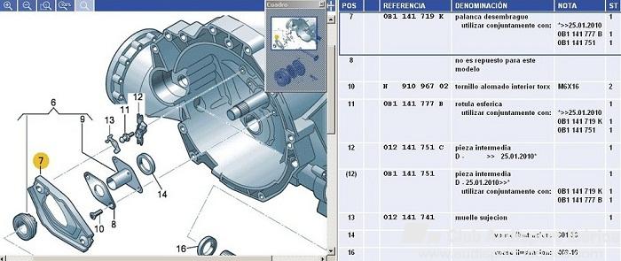

alagar27 Publicado 11 de Enero del 2012 Denunciar Publicado 11 de Enero del 2012 Yo tengo etka, ahora mismo lo actualizo y miro y os pongo precio de las 3 referencias, pedal de embrague y el perno y tb la pieza intermedia

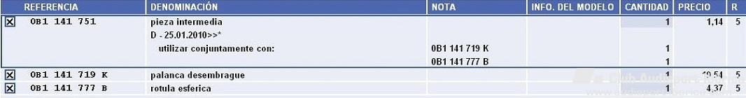

alagar27 Publicado 11 de Enero del 2012 Denunciar Publicado 11 de Enero del 2012 Aqui precios en la captura pantalla, solo hay q sumarle el 18% iva y la pieza q es. Esto para cambio manual de 6 marchas Palanca de embrague, pieza original nº: 0B1141719J que cambia por la misma referencia pero acabada en K Piezas adicionales a montar: perno de bola: 0B1141777B y pieza intermedia: 0B1141751

alagar27 Publicado 12 de Enero del 2012 Denunciar Publicado 12 de Enero del 2012 Pues ya ves deymos, las piezas q pone en la circular q pusistes no valen ni 50 euros las 3 con el iva ya incluido

deymos Publicado 12 de Enero del 2012 Denunciar Publicado 12 de Enero del 2012 Pues ya ves deymos, las piezas q pone en la circular q pusistes no valen ni 50 euros las 3 con el iva ya incluido Pues es facil 50€ de piezas y 1450€ de mano de obra :shocked: No me cuadran los precios como muchas otras cosas en los concesionarios de las "marcas premium"
alagar27 Publicado 12 de Enero del 2012 Denunciar Publicado 12 de Enero del 2012 No creo q sea 1450 de mano de obra pero quien sabe
