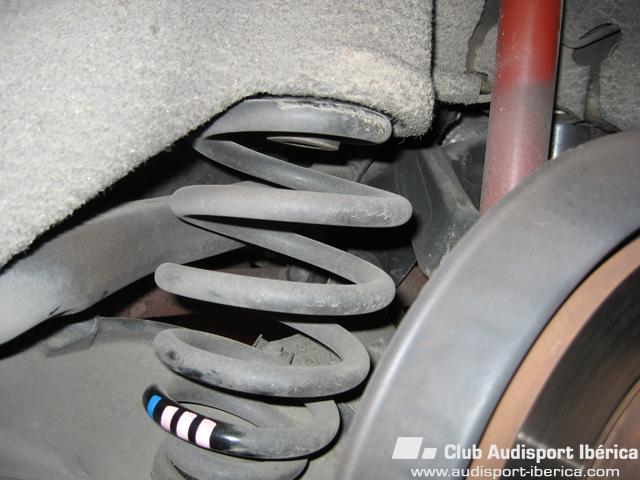

lisarde Publicado 24 de Noviembre del 2011 Denunciar Publicado 24 de Noviembre del 2011 Para rebajar la parte trasera de nuestros coche no se puede hacer lo mismo que en la parte delantera poniendoles las copelas del B5 simplemente por que detrás no llevan el mismo sistema y el muelles va aparte del amortiguador... Lo que se puede hacer en la parte trasera es rebajar los topes de goma o rebajar el propio muelle pero ello conlleva quedarte sin coche mientras se acopla todo y después que te lo haga alguien que tenga idea de lo que hace... espero haberte ayudado saludos Responder

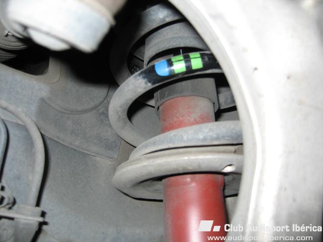

lisarde Publicado 24 de Noviembre del 2011 Denunciar Publicado 24 de Noviembre del 2011 Seguro que el golf lleva el mismo sistema de muelles y amortiguador separado yo creo que no pero no me hagas mucho caso... el caso es que el muelle trasero del A4 no lleva copelas solo llevas una especie de taco de goma arriba y otro abajo y lo que te comentaba yo era de rebajar esos tacos de goma... Intento ilustar lo que te comento Amortiguadores delantero y coplea inferior la de metal que esa es la que se cambia por la del b5... Responder
lisarde Publicado 24 de Noviembre del 2011 Denunciar Publicado 24 de Noviembre del 2011 El muelle trasero en nuestro A4 no va con el amortiguador y va apoyado en los tacos de goma y creo que no se llaman copleas Espero haberte ilustado Si encuentras algo nos comentas Saludos Responder
