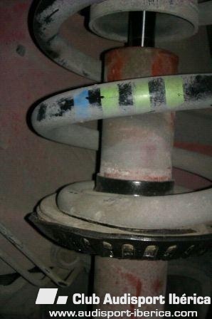

abril Publicado 28 de Mayo del 2014 Denunciar Publicado 28 de Mayo del 2014 Hay por ahí un hilo donde muestro perfectamente con fotos el resultado de el cambio de copelas de b5. A mi parecer merece la pena ya que iguala bastante la altura de el coche...baja casi el centímetro...buscadlo. Responder

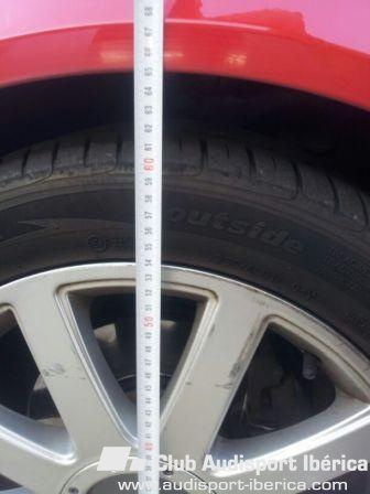

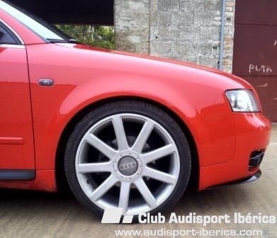

abril Publicado 28 de Mayo del 2014 Denunciar Publicado 28 de Mayo del 2014 Unas fotitos de el antes y despues. Podeis ver la marca anterior donde se situaba el amortiguador... con las copelas originales del b6. Responder
abril Publicado 28 de Mayo del 2014 Denunciar Publicado 28 de Mayo del 2014 La foto donde mido con el metro es llanta 17 y la ultima 19 pero se aprecia la bajada, para mí la justa. Responder
