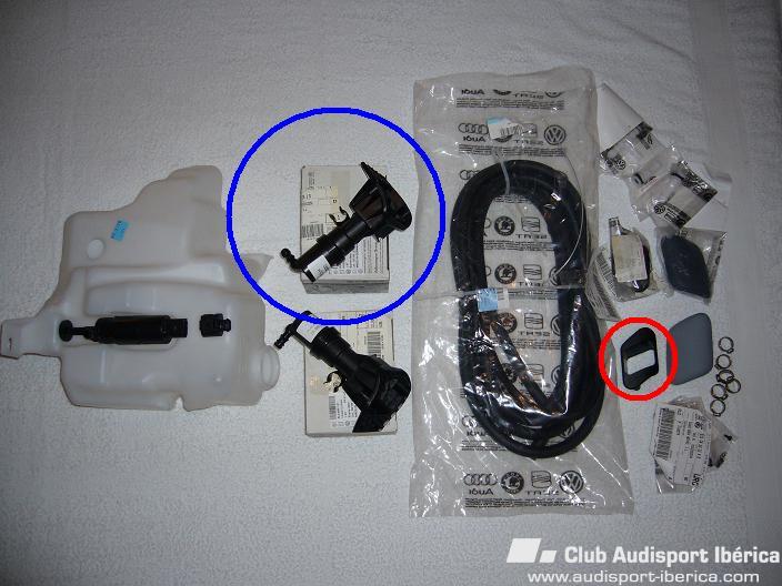

macut0 Publicado 26 de Noviembre del 2011 Denunciar Publicado 26 de Noviembre del 2011 Pues eso, que me he comprado unos lavafaros de un S3 para montar en el pagarolpes del 8L normal, pensando que eran iguales y ahora que los veo...me da que no lo son. Alguien sabe algo sobre esto? En el ETKA para lo que es el eyector sale la misma referencia, tan sólo cambia que el del S3 lleva un soporte (no se en dónde) y la tapa. Un saludo y gracias! Responder
macut0 Publicado 26 de Noviembre del 2011 Autor Denunciar Publicado 26 de Noviembre del 2011 (editado) Um.m.m... he estado mirando, lo que yo tengo es lo que está en el círculo AZUL y creo que el eyector si es igual, lo que lleva a mayores el del 8L normal es como una tapa de plástico por la otra cara del paragolpes, a modo de tope y sobre la que descansa la tapa del lavafaros, dentro del círculo ROJO, puede ser? Un saludo. Editado 26 de Noviembre del 2011 por macut0 Responder
MICHELS3 Publicado 26 de Noviembre del 2011 Denunciar Publicado 26 de Noviembre del 2011 los eyectores son los mismos ya que yo en mi s3 puse los de un a3 que encontre a buen precio en ebay,lo que cambiaba era la tapa,que en el s3 queda a ras del paragolpes y en el a3 normal sobresale,sobre lo demas no pudo ayudarte ya que solo compre eyectores y tapas sin bomba ni soporte...saludos Responder
Bully Publicado 26 de Noviembre del 2011 Denunciar Publicado 26 de Noviembre del 2011 Hola chicos, os relevo un poquito de información sobre el tema. El sistema al completo a excepción de las tapas es el mismo tanto para los A3 como para los S3. La excepción radica en la tapa que sobresale en los A3 quedando completamente a ras en los S3, lo que ya no os puedo desvelar si es que precisa de ese soporte para uno o para otro. Saludos. Responder
MICHELS3 Publicado 26 de Noviembre del 2011 Denunciar Publicado 26 de Noviembre del 2011 segun el etka es el mismo soporte(pieza numero 22)lo que cambia son las tapas,te dejo el esquema del etka...saludos Responder
macut0 Publicado 26 de Noviembre del 2011 Autor Denunciar Publicado 26 de Noviembre del 2011 Muchas gracias a todo. Es lo que suponia, el eyector es idéntico y lo que cambian son las tapas y a mayores la piececita en color AZUL que indico en la fotografía de Carmelo. En el S3 el eyector va empotrado en el paragolpes y con la tapa puesta queda a rás del paragolpes, en el 8L, como bien decís, sobresalen las tapas y se apoyan sobre la piececita del círculo azul. Un saludo y gracias a todos! Responder
MICHELS3 Publicado 26 de Noviembre del 2011 Denunciar Publicado 26 de Noviembre del 2011 Muchas gracias a todo. Es lo que suponia, el eyector es idéntico y lo que cambian son las tapas y a mayores la piececita en color AZUL que indico en la fotografía de Carmelo. En el S3 el eyector va empotrado en el paragolpes y con la tapa puesta queda a rás del paragolpes, en el 8L, como bien decís, sobresalen las tapas y se apoyan sobre la piececita del círculo azul. Un saludo y gracias a todos! de la foto que has puesto lo del circulo azul es el eyector completo aunque viendolo no parece el del a3 8l asi en la foto la parte de arriba del todo la veo rara,lo del circulo rojo es el soporte y a la derecha del circulo rojo esta la tapa que en el caso de la foto que has puesto es la del a3 normal o muy parecida...saludos Responder
