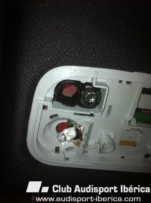

yosh Publicado 27 de Noviembre del 2011 Denunciar Publicado 27 de Noviembre del 2011 El tema de los leds rojos, consiste en dos led minusculos 2x1mm que no alumbran nada, y el plafón tiene dos agujeros como de 2mm, uno por led. No es que los haya quitado, es que puse un plafón un poco más antiguo, cuando puse el homelink, y este plafon no tiene los agujeros para los leds. Estos están ahí, pero el plafon no tiene agujero, nada más que eso. No le hice el agujero, por que se iba a ver el color blanco del plastico sin pintar, y por que para la poca luz que daban, no creí que mereciera la pena. Aquí se ven los dos agujeros de los que hablo, están en el centro del plafón: Aquí se puede ver la diferencia entre el plafón con agueros SIN homelink, y el plafon con agujeros y homelink: Aquí se puede ver el led que hace la iluminación: Como se puede ver, el led es pequeñito, y no alumbra mucho. Responder
Toniet Publicado 27 de Noviembre del 2011 Denunciar Publicado 27 de Noviembre del 2011 Ostras Yosh, no me acordaba del tema del Homelink.. Con no tener los leds rojos no te pierdes nada de nada. Ayer le eseñaba el coche a un amigo y precisamente nos fijamos en los leds rojos, que solo se notan un poco si tenemos el regulador de luz del salpicadero al máximo. Gracias por las fotos, por cierto, buen trabajo con el homelink. saludos Responder
