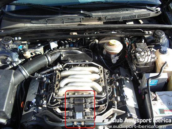

Yo diría que la bomba de dirección en tu coche se encuentra aquí:
PD: Por cierto.Vaya pitotes que hay que montar para los V6 !!!!!!!!!! :laugh: Ahí no cabe ni un alfiler. Y no digamos,ya,diez dedos.

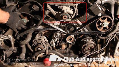

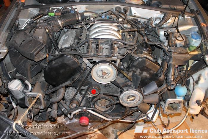

Publicado (editado)
Y en esta se vé,como esta fuera de la tapa de la distribución.Aunque la foto no corresponde exactamente a un 30 V.
Ahora,¿donde esta el tensor de la correa?,aaaamigo
Yo diría que es este,pero no estoy seguro 100 por 100.

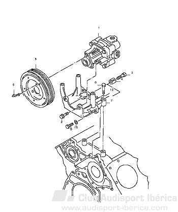

Aqui la tienes :
En mi vida he visto un motor 2.8 v6 pero se puede hacer.Es verdad que no se como sacaras la correa pero seguro que te apañaras tu de alguna manerathumbsup.gif
