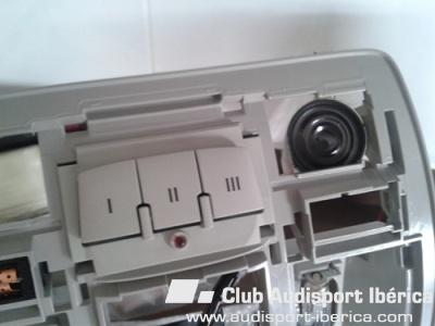

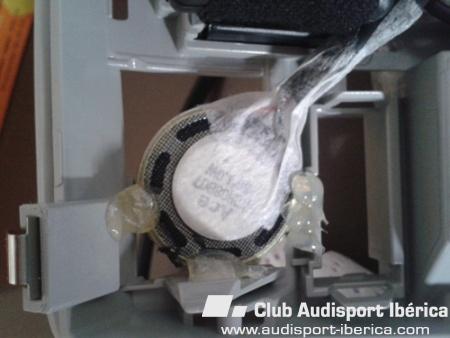

raulmunoz Publicado 26 de Noviembre del 2011 Autor Denunciar Publicado 26 de Noviembre del 2011 Os pongo una foto más detallada de donde he situado el altavoz del localizador. Lo he fijado con silicona caliente. Responder

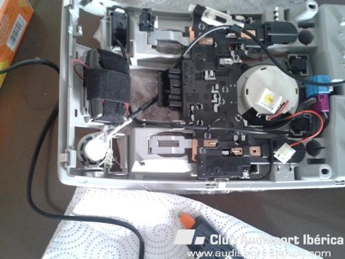

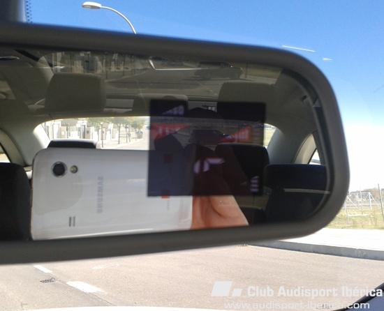

raulmunoz Publicado 26 de Noviembre del 2011 Autor Denunciar Publicado 26 de Noviembre del 2011 Otra y de la parte delantera. Responder

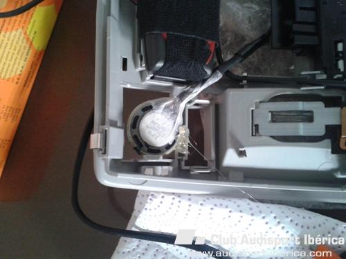

raulmunoz Publicado 26 de Noviembre del 2011 Autor Denunciar Publicado 26 de Noviembre del 2011 Ahora con todo montado, para ver k tal keda y k nada pegue en ningun sitio y k el altavoz este a la distancia adecuada, decir k la ruleta de techo, he estado haciendo pruebas para utilizarla como regulador de volumen para los avisos del localizador, pero lleva bastante curro y de momento lo he dejado, en un futuro puede k retome el tema pero por ahora k luzca. Responder

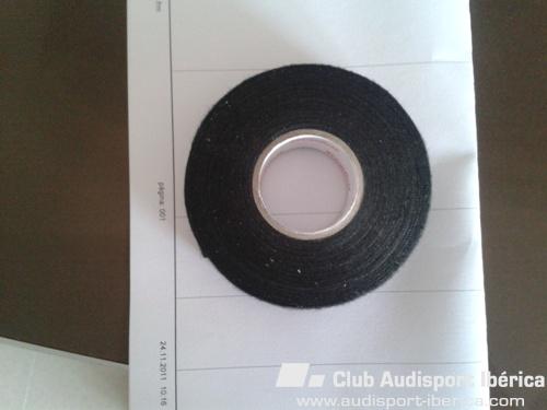

raulmunoz Publicado 26 de Noviembre del 2011 Autor Denunciar Publicado 26 de Noviembre del 2011 A la hora de montar todo en el coche he utilizado bridas y cinta de vellon, se puede comprar en el conce por unos 10 euros con IVA incluido. Es una cinta especial para automocion, es la tipica k todos los coches llevan para agarrar los cables ya sabeis esa k es como de tela, previene a la larga de ruiditos al golpear un cable con la chapa del coche y con esto lo evitamos. Responder

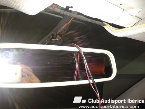

raulmunoz Publicado 26 de Noviembre del 2011 Autor Denunciar Publicado 26 de Noviembre del 2011 Despues a montar todo a la inversa en el coche y con paciencia, mucha paciencia. Responder

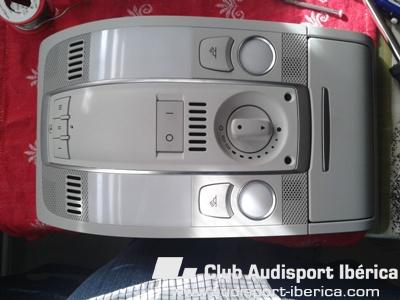

raulmunoz Publicado 26 de Noviembre del 2011 Autor Denunciar Publicado 26 de Noviembre del 2011 Decir k lo he probado y va a las mil maravillas y mas cuando lo has hecho tu mismo, me siento un niño estrenando juguetes nuevos. La iluminacion nocturna es una pasada al ser en tonos rojos como todas las botoneras keda genial, vamos me atreveria a deciros k parece un extra mas de fabrica como cuando pides el coche nuevo. La conexión a corriente final aun no la he realizado, hecho pruebas con una conexión temporal, mi idea es poner un interruptor para apagarlo cuando no tenga k utilizarlo, en un principio mire y pedi una botonera procedente de un Q7 ubicada en el plafon, k después de estar esperandola la friolera de casi un mes me vino de distinto color a mi plafon y como fue un pedido a fabrica me la he tenido k comer con patatas, y después del cabreo k me supuso he pedido el boton del parktronic delantero para usarlo como tal, pero estoy a la espera de k llegue y montarlo. Una vez lo reciba la idea es coger corriente bajo llave de la caja de fusibles a la izda del volante y una vez hecho esto, “ TACHAN “, tenemos un sistema de localización de radares tanto fijos como móviles, controles de alcoholemia y puntos negros, totalmente integrado en nuestro coche. La foto es un poco mala, ya hare unas buenas fotos. Responder
