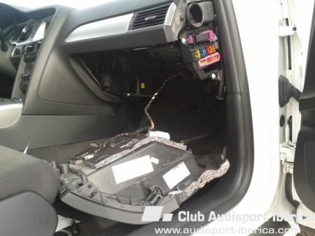

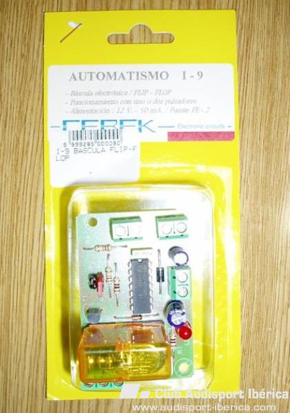

raulmunoz Publicado 7 de Diciembre del 2011 Autor Denunciar Publicado 7 de Diciembre del 2011 Bueno ya he realizado la conexion definitiva al final he conectado a la caja de fusibles del copiloto, ya k en esta tenia preinstalacion de fusibles bajo llave, cosa k en el lado del conductor era imposible, tambien he utilizado el boton del parktronic delantero como interruptor, para quitar y poner el localizador cuando me interese, para hacer esto es necesario comprar una bascula flip-flop (cebek modulo i 9 ) la cual mediante pulsaciones nos hace funcion on-off. os pongo una foto: Responder

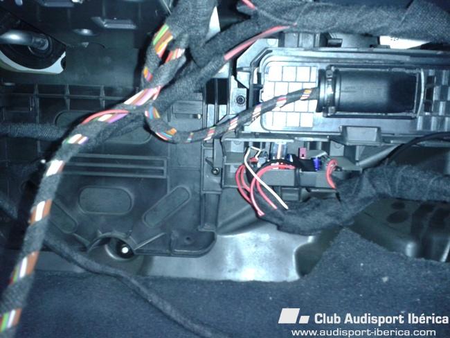

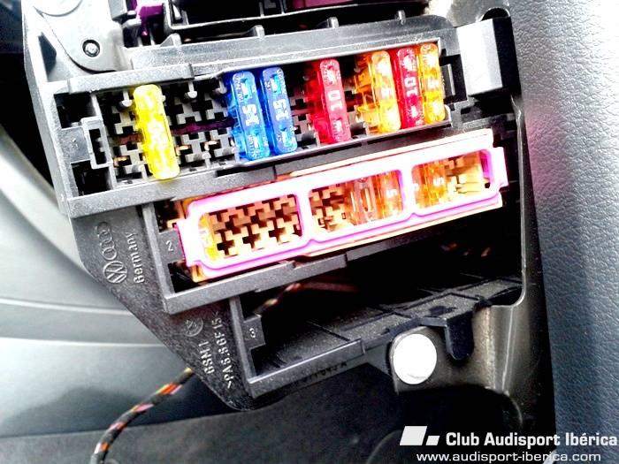

raulmunoz Publicado 7 de Diciembre del 2011 Autor Denunciar Publicado 7 de Diciembre del 2011 Os pongo otra foto de la conexion a la caja de fusibles, es el fusible de la posicion cuarta empezando a contar de derecha a izda, donde esta la pletinita rosa, vereis k es distinto al resto, lo bueno de conectar a la caja es k aparte de tener una instalacion protegida por un fusible, el dia k queramos llavrlo a la revision y no keramos k nos urguen el invento, con kitar nuestro fusible todo queda desconectado. Ah el fusible k he puesto es de 5 A. Responder

txispis Publicado 7 de Diciembre del 2011 Denunciar Publicado 7 de Diciembre del 2011 Hola Raul: ¿Tienes la ref del cable que pones al portafusibles para sacar corriente? saludos Responder
raulmunoz Publicado 7 de Diciembre del 2011 Autor Denunciar Publicado 7 de Diciembre del 2011 Hola Raul: ¿Tienes la ref del cable que pones al portafusibles para sacar corriente? saludos Lo siento no la tengo,he utilizado el cable k me venia con el juego de cables del navegador, ya k en su dia hice el empalme directamente al cable de radio y no lo use. Responder
raulmunoz Publicado 7 de Diciembre del 2011 Autor Denunciar Publicado 7 de Diciembre del 2011 Hola Raul: ¿Tienes la ref del cable que pones al portafusibles para sacar corriente? saludos Txispis, mirando en un foro hablan de las referencias mirate estas,no estoy seguro confirmalas, 000 979 227 y 000 979 135 Creo k la diferencia radica en la seccion del cable y ambas son para fusible grande. Responder

raulmunoz Publicado 10 de Diciembre del 2011 Autor Denunciar Publicado 10 de Diciembre del 2011 El alimentador va a la caja de fusibles del lado del copiloto, una conexion como de origen y bajo llave. Responder
