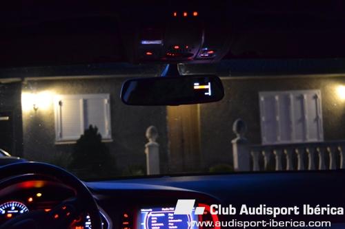

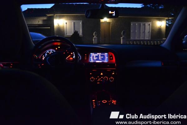

raulmunoz Publicado 29 de Febrero del 2012 Autor Denunciar Publicado 29 de Febrero del 2012 Lo prometido es deuda ahi van unas fotos para k veais la iluminacion. Responder
raulmunoz Publicado 29 de Febrero del 2012 Autor Denunciar Publicado 29 de Febrero del 2012 Otra. Responder

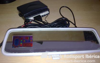

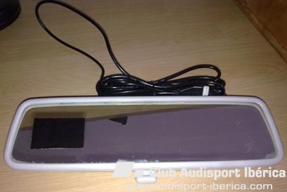

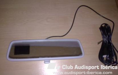

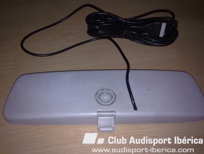

ISRAEL29 Publicado 1 de Marzo del 2012 Denunciar Publicado 1 de Marzo del 2012 Hola compis, voy a aportar mi pequeño granito a este magnifico post. Antes de nada agradecer al forero raulmunoz, este pedazo de post, gracias a el me decidí a integrar la pantalla lcd, de un kit de sensores de estacionamiento que he puesto en el coche de mi mujer, un Golf IV. El proceso del raspado es elaborado pero, en primer lugar ayudándome del marco que tenia la pantalla para limitar el raspado del espejo y en segundo lugar empleando un mini cutter con la hoja plana lo he realizado en una hora aproximada. Pongo unas fotitos del espejo terminado. SAlu2 y gracias. Responder
ISRAEL29 Publicado 1 de Marzo del 2012 Denunciar Publicado 1 de Marzo del 2012 Más fotossss Responder
