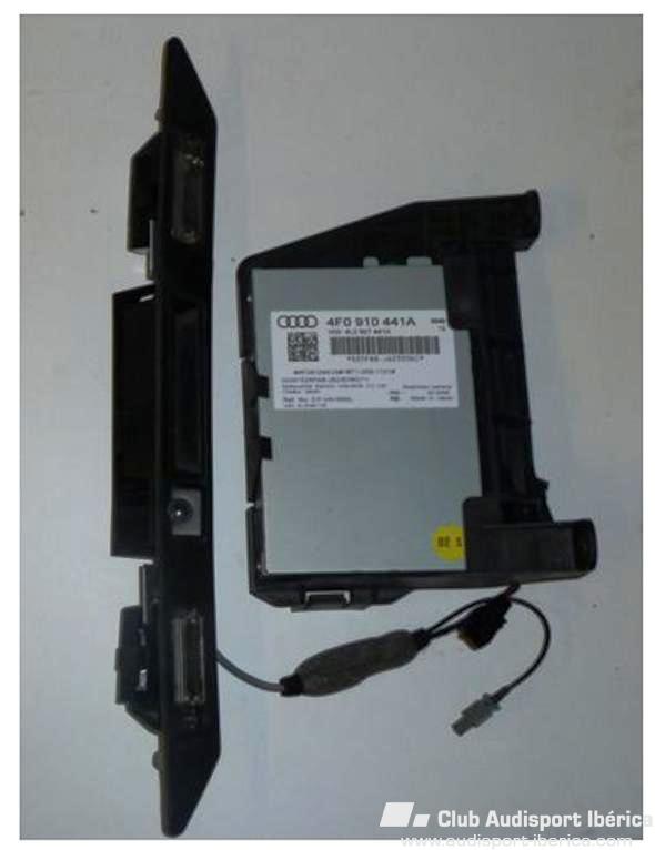

Kolari Publicado 10 de Diciembre del 2011 Denunciar Publicado 10 de Diciembre del 2011 Al hilo de lo que está montando Txispis... Foto descriptiva del módulo de la cámara original y demás piezas necesarias. Buen precio para quien quiera poner la cámara original teniendo en cuenta lo que vale en el concesionario. Recordad que se necesita en el MMI una unit-head con conector fakra verde FBAS y para el APS+ una centralita que soporte cámara de 4 u 8 sensores. http://www.ebay.es/itm/370564597614?ssPageName=STRK:MESINDXX:IT&_trksid=p3984.m1436.l2649 Responder

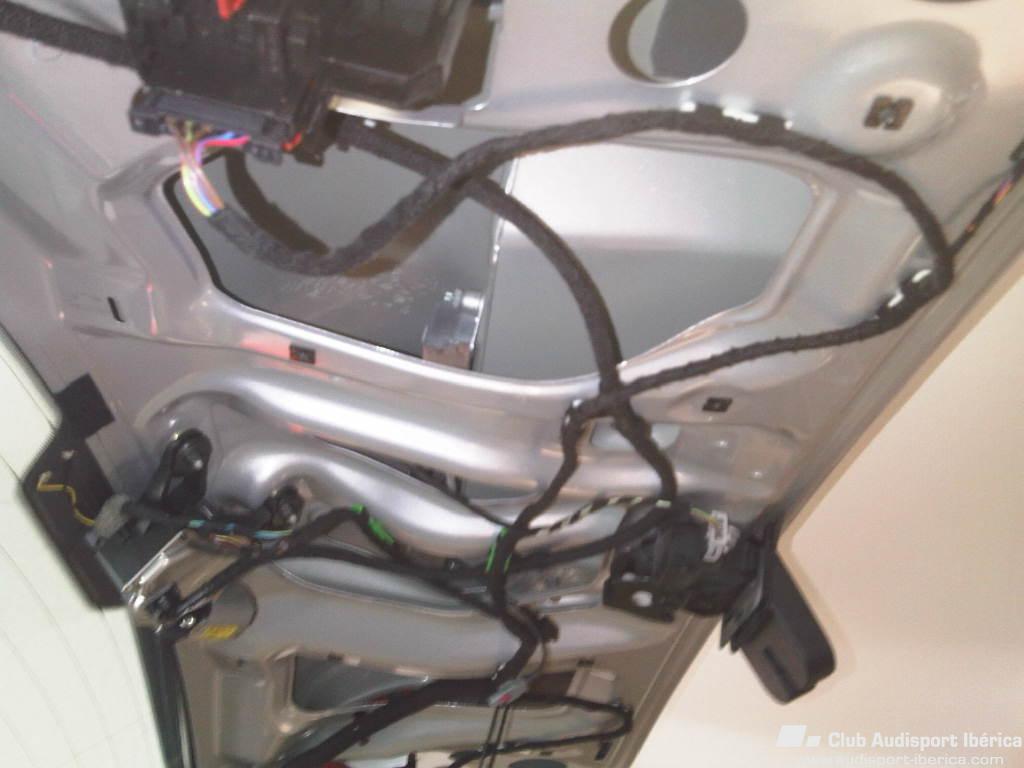

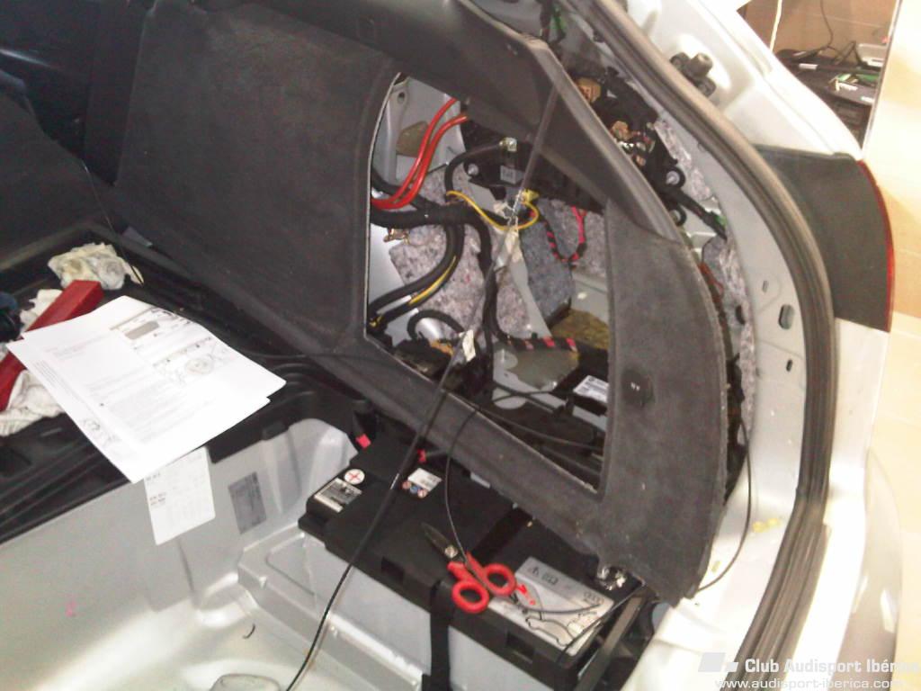

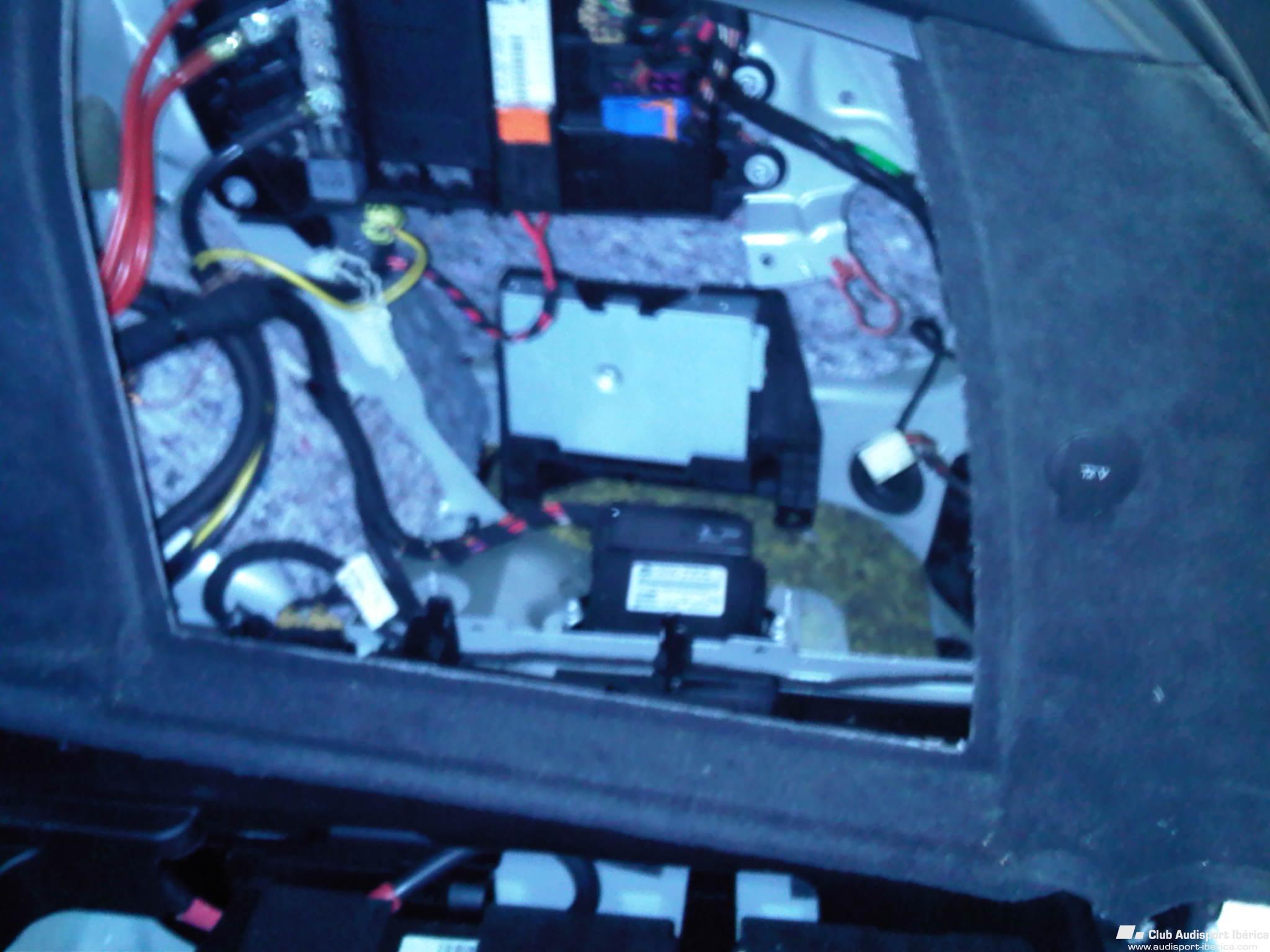

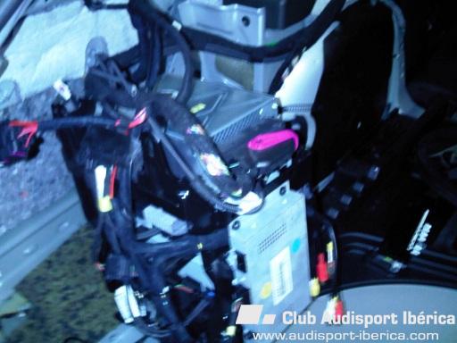

gonchito Publicado 19 de Diciembre del 2011 Denunciar Publicado 19 de Diciembre del 2011 Voy a intentar poner alguna..... Aqui empieza el desguaceo(aunque este mal dicho..ja,ja,ja,) del coche....... En la segunda foto se vé probando donde tenía que ir el modulo a colocar.....buenoooo!!!!! como dos pardillos dandole vueltas una hora pues nos indicaba en una posición que no había dios de ponerlo... Responder

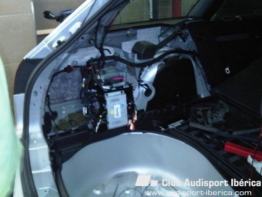

gonchito Publicado 19 de Diciembre del 2011 Denunciar Publicado 19 de Diciembre del 2011 El otro lado del maletero..... El mueble a soltar para colocar la TV, la radio DAB.....no os podeis hacer idea lo profesional que es Txispis, todo bien cableado de un lado a otro y bien encitado como de fabrica..... Porton del maletero también suelto del todo..... Y txispis haciendo contorsionismo....esto es casi el final, después de haber cableado todo....no he sacado fotos de la parte delantera para que no os dé un mal, porque ya digo, el coche está vuelta al aire.....ja,ja,ja,..!!!!!! pero lo que os digo, este tipo es un crak....ni los de la Audi cablean y hacen las conexiones tan bien..... Responder
