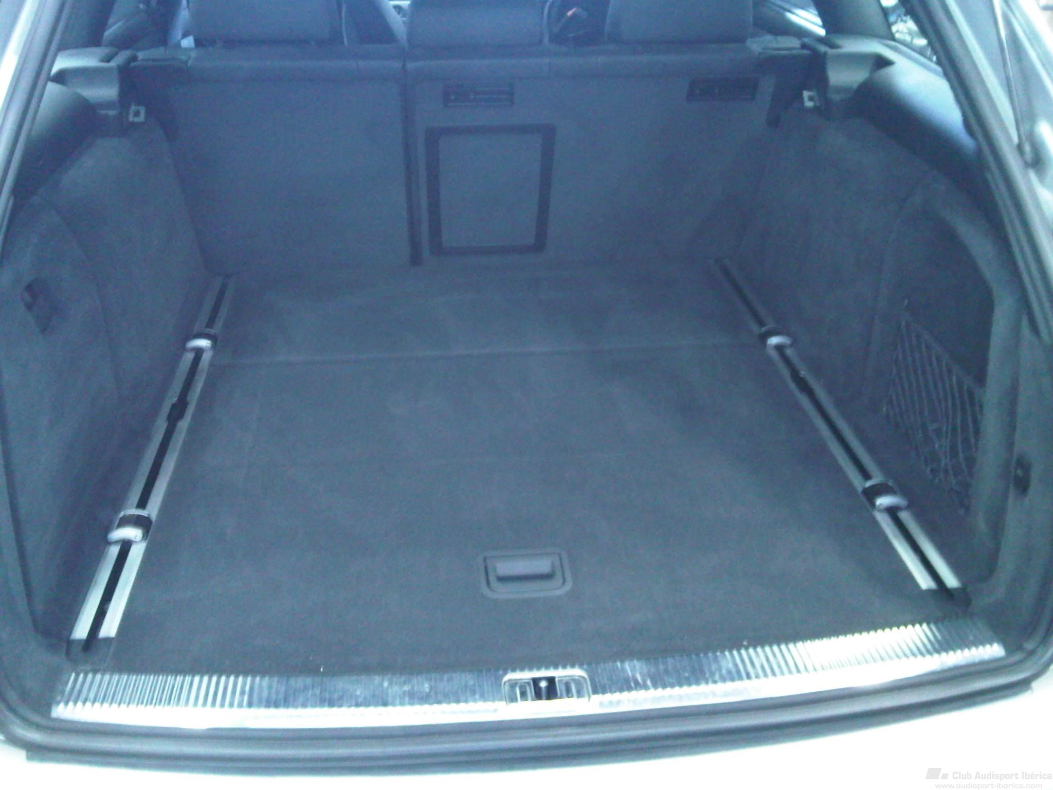

gonchito Publicado 27 de Diciembre del 2011 Denunciar Publicado 27 de Diciembre del 2011 Hay que jod**se...después de dar casi por finalizado el trabajo.......ahora a desmontar le toca, pues a pesar de todo os pongo la foto de como ha quedado de nuevo con todo montado... Ha quedado el coche como si no hubiera pasado nada ni nadie por ahi, todo perfectamente ajustado....luego empezaran seguramente , de donde viene ese ruidito???? ja,ja,ja,..!!!! pero montado ha quedado!!!!! Responder
