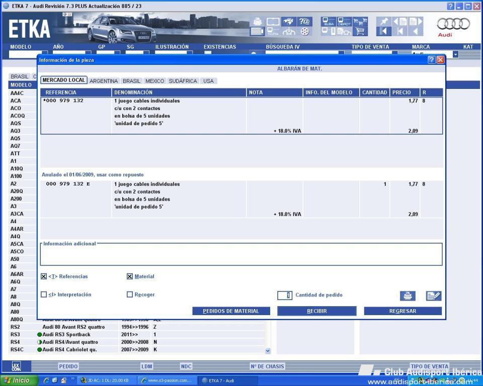

MICHELS3 Publicado 28 de Noviembre del 2011 Denunciar Publicado 28 de Noviembre del 2011 (editado) han cambiado la referencia,el brico ya tiene su tiempo...de todas formas decirte que los cables en el conce los venden de 5 en 5 o de 10 en 10,en este caso en concreto tienes que comprar 5 unidades a 2.09 euros cada uno...si en el conce te conocen o el de recambios no tiene que pedirlos y se enrolla pues puede que te vendan solo uno,pero no es lo normal..te dejo captura con la nueva referencia,con la otra referencia no me sale nada,creo que le falta un numero o puede que ya no se fabrique...saludos Editado 28 de Noviembre del 2011 por MICHELS3 Responder

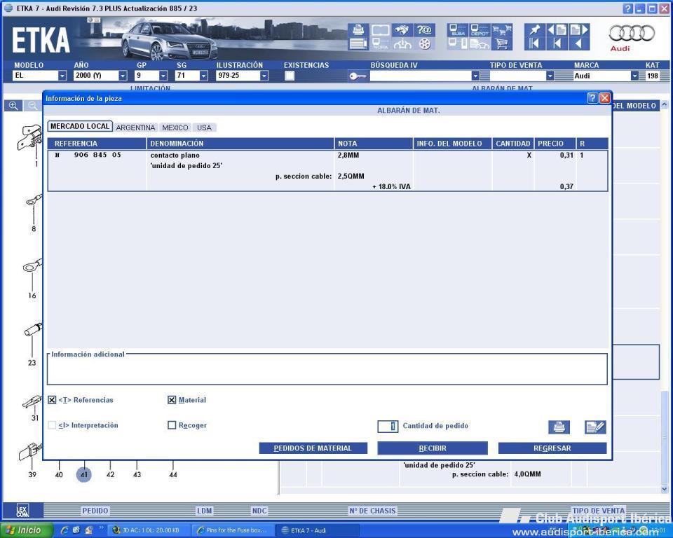

MICHELS3 Publicado 28 de Noviembre del 2011 Denunciar Publicado 28 de Noviembre del 2011 la otra referencia tambien existe pero no aparece en el buscador del etka..sera un error del programa..al ser un conector sin cables tienes que pedir 25 unidades...te dejo captura si tienes impresora la imprimes y se la llevas al de recambios para que vea en que pagina del catalogo electrico le sale ese conector...saludos Responder
