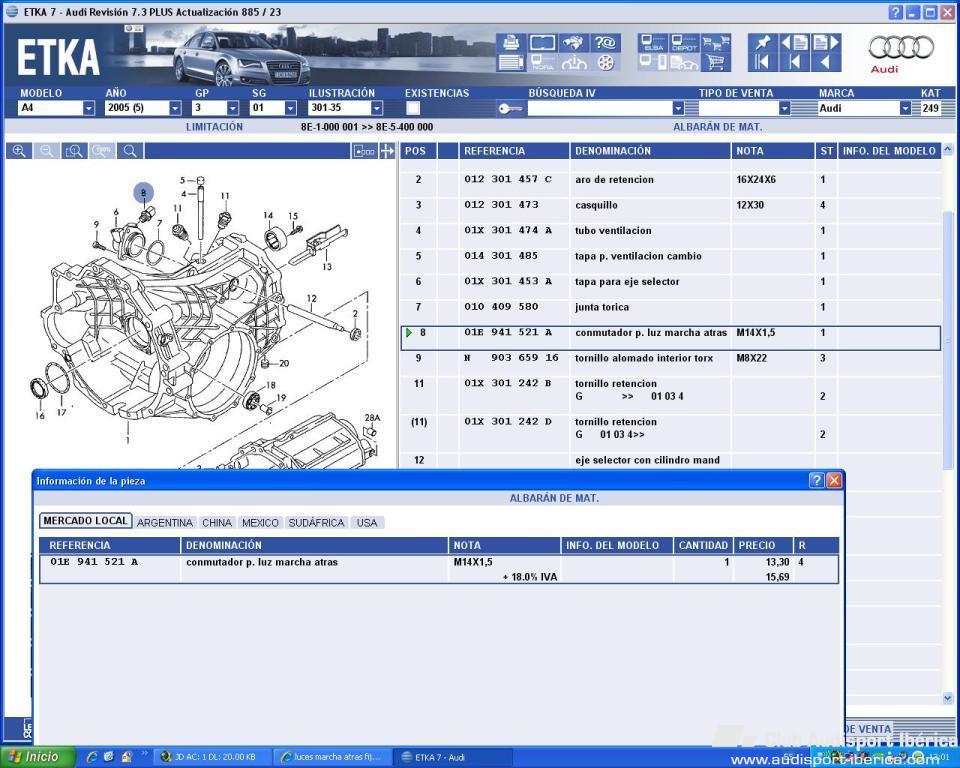

xpansive Publicado 28 de Noviembre del 2011 Denunciar Publicado 28 de Noviembre del 2011 Hola a todos he estado leyendo en el foro y parece que mucha gente tiene este mismo problema. He visto varias cosas para comprobar y cuando pueda las hare pero ya que estoy puesto en faena me gustaria saber donde esta el interruptor de marcha atras en a4 del 2005. Si me podeis echar una mano os lo agradeceria. Un saludo a todos y gracias de antemano. Que la auto union haga la fuerza... Responder
MICHELS3 Publicado 28 de Noviembre del 2011 Denunciar Publicado 28 de Noviembre del 2011 (editado) suele ir en la caja de cambios pero en tu modelo exactamente no se si es asi...acabo de mirar el etka y en tu modelo va tambien la caja de cambios,adjunto captura es la pieza numero 8,no hagas mucho caso a la referencia ya que hay varias cajas de cambio para tu modelo de coche segun motorizacion y varia la referencia...saludos Editado 28 de Noviembre del 2011 por MICHELS3 Responder
