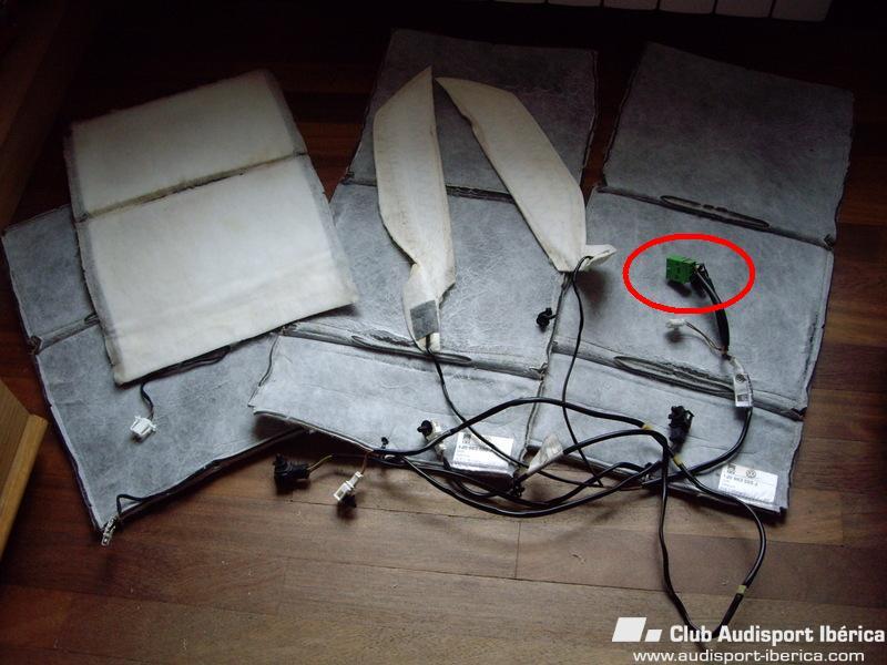

macut0 Publicado 28 de Noviembre del 2011 Denunciar Compartir Publicado 28 de Noviembre del 2011 Hola a tod@s! Me he comprado unos Recaro S3 en tela y he conseguido unas mantas calefactables para montárselas. El tema es que el antiguo propietario de las mantas las tenía en un GOLF MKIII y le ha cortado las clavijas. Alguien sabe en dónde podría conseguirlas? en el ETKA no aparece despiece, aparece la manta de la butaca completa junto con la clavija. Alguna otra clavija de alguna otra pieza podrá servir? es similar a la que lleva la electricidad a los asientos pero con menos pines... P.D. El cableado que va por el coche lo he comprado en Kufatec, si alguien sabe exactamente a dónde va cada cable o tiene algún esquema me vendrían de lujo. Tengo algo que he visto en otro foro VAG pero bueno, cuánta más información tenga mejor. Un saludo y gracias! Responder Enlace al comentario Compartir en otros sitios web More sharing options...
Hasharii Publicado 28 de Noviembre del 2011 Denunciar Compartir Publicado 28 de Noviembre del 2011 Compra dos conectores normal y corriente en cualquier tienda de electrónica. Cortas y empalmas y listo, así te dejas te andar buscando clavijas y tal. Eso sí, cómo se montan las mantas esas en un asiento que no las trae??? Responder Enlace al comentario Compartir en otros sitios web More sharing options...
macut0 Publicado 28 de Noviembre del 2011 Autor Denunciar Compartir Publicado 28 de Noviembre del 2011 Gracias por la respuesta. Esa era la última opción que barajaba ya que lo quiero dejar lo más original posible. Pues para montarlas, aparte de conseguirlas, hay que destapizarlos completamente (son de un S3 y va calefactada hasta la extensión de la banqueta) y grapar las mantas y pegarlas (es una movida, hay un brico por ahi). A mayores hay que conseguir los relés (ruletas que van en la consola o aireador dependiendo del modelo y que regulan la temperatura) y el cableado (yo lo he comprado en kufatec, 90€ , y trae todo para alimentar las mantas y la electricidad de los motores que regulan el asiento. Un saludo! Responder Enlace al comentario Compartir en otros sitios web More sharing options...
