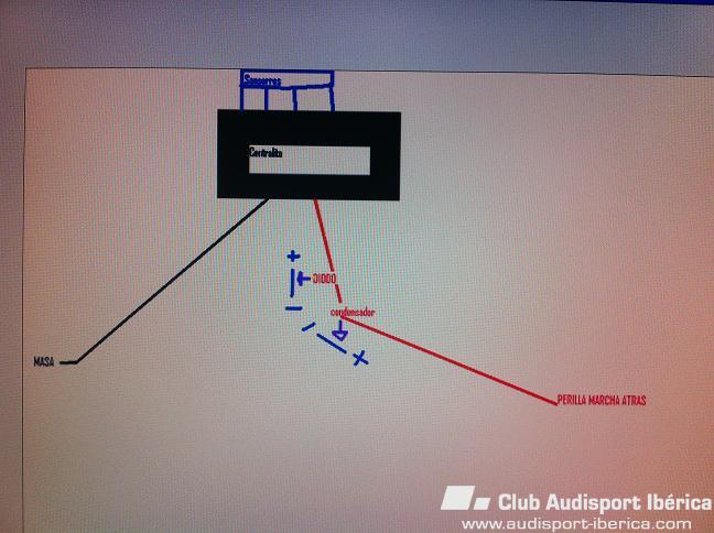

Jorge_21 Publicado 1 de Diciembre del 2011 Autor Denunciar Publicado 1 de Diciembre del 2011 Bueno aqui exo un crokis en plan Rapido para que todos lo veamos mas o menos claro,. haber si he acertado y ya me dedico a montarlo jejejj Responder
Jorge_21 Publicado 1 de Diciembre del 2011 Autor Denunciar Publicado 1 de Diciembre del 2011 Foto espero que lo aprecieis bien porque la calidad de la foto es orrorosa jejejej Responder
Kev Publicado 1 de Diciembre del 2011 Denunciar Publicado 1 de Diciembre del 2011 (editado) Esperaaaa espera espera... yo de ese dibujo no entiendo nada de como tengo que conectarlo. He intentado hacer un dibujo con imágenes del condesador y del diodo. A ver si os ayuda. No os fijéis en los valores del condensador de la imagen. El condensador electrolítico que yo puse es de 2200uF (microFaradios) y 25Voltios. El diodo un 1N4007. Mi sensor de aparcamiento es electromagnético de los de cinta pegada por detrás del paragolpes. Supongo que estos vuestros consumirán mas o menos lo mismo. Si aún así os diese algún problemilla de reseteos (que lo dudo) se puede montar un condensador mayor. Es decir de 4700uF o incluso más. Cuando mayor es ese valor más grande y más caro es (no es caro no os asustéis). Cuidado porque el condensador tiene polaridad (marcada con un signo - "menos" que es el que tiene que ir conectado a masa. Y el diodo tambien tiene polaridad que es la rallita gris de la imagen. Tiene que ir conectado como en la imagen de arriba. Bueno, espero haberos aclarado las dudas. Un saludo Editado 1 de Diciembre del 2011 por Kev Responder

Jorge_21 Publicado 2 de Diciembre del 2011 Autor Denunciar Publicado 2 de Diciembre del 2011 Buaaaa asi es hasta facil hacerlo jejejej muy buen aporte tio me lo as dejado super claro y supongo que a mucha gente tambien,. GRACIASS Responder
