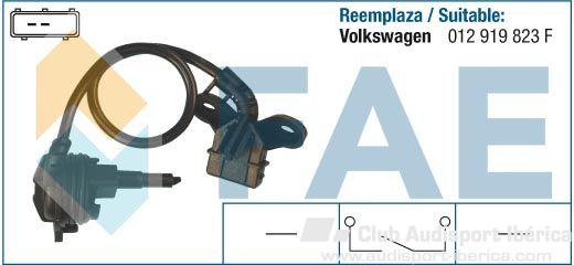

picanucas Publicado 28 de Noviembre del 2011 Denunciar Compartir Publicado 28 de Noviembre del 2011 hola buenas tardes a ver si alguien me podia ayudar con alguna foto de donde se encuentra el interruptor de la marcha atras de mi a4 de 2003 por que las fotos que he visto en el foro no me ayudan gracias saludos el interruptor es este Responder Enlace al comentario Compartir en otros sitios web More sharing options...

linto Publicado 17 de Diciembre del 2011 Denunciar Compartir Publicado 17 de Diciembre del 2011 joer pobre hombre , yo la verdad no entiendo vuestro enfado con una persona tan educada ,no se sere raro igual , yo creo que la presentacion os gusta a vosotros y al final lo quereis hacer ley , para mi con ser educado y respetuoso creo que debería de valer . yo tambien tuve tu problema y lo cambie yo , no se muy bien como explicarlo ( fijo que valpa y lex que meten un monton de horas en el foro te lo pueden explicar mejor ) yo levante el coche , quite la tapa de abajo y donde estan las marchas por debajo ( no conozco su nombre ), veras un protector con un cable , lo sacas sin romper ninguna patilla y veras el interruptor , lo desenroscas con una llave creo que era de 11 o asi , pones el nuevo y listo . un saludo a todos y por favor que ASI siga siendo un foro ejemplar del buen rollo . Responder Enlace al comentario Compartir en otros sitios web More sharing options...
