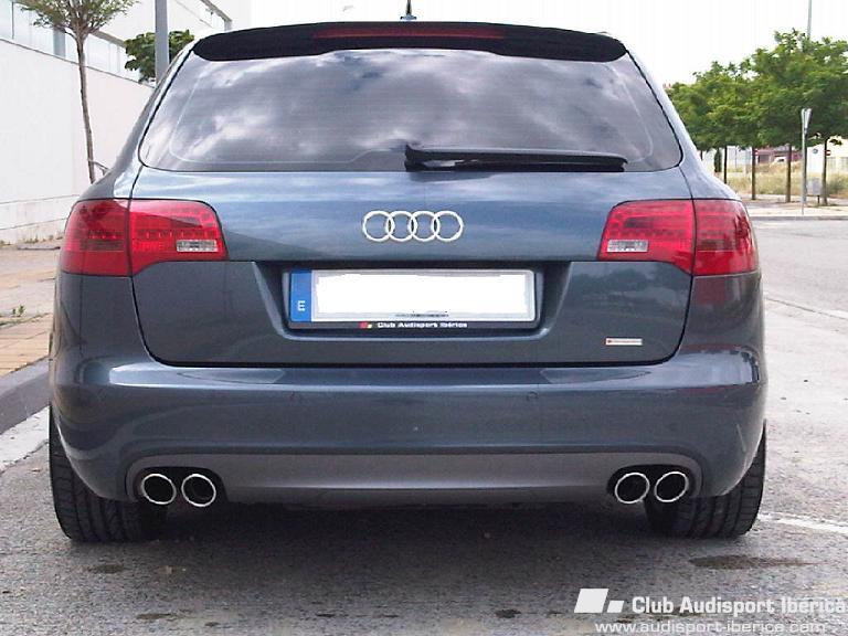

JNV Publicado 19 de Enero del 2012 Denunciar Publicado 19 de Enero del 2012 Para los que os interese el distribuidor de Westfalia en España es MUNDIREMOLC http://www.mundiremolc.com/enganches.htm Contactar con ellos y que os digan que distribuidores/instaladores tienen por vuestra zona o si os pueden vender directamente(a mi me lo vendieron ellos). Nadie diría que mi coche lleva gancho: Responder
