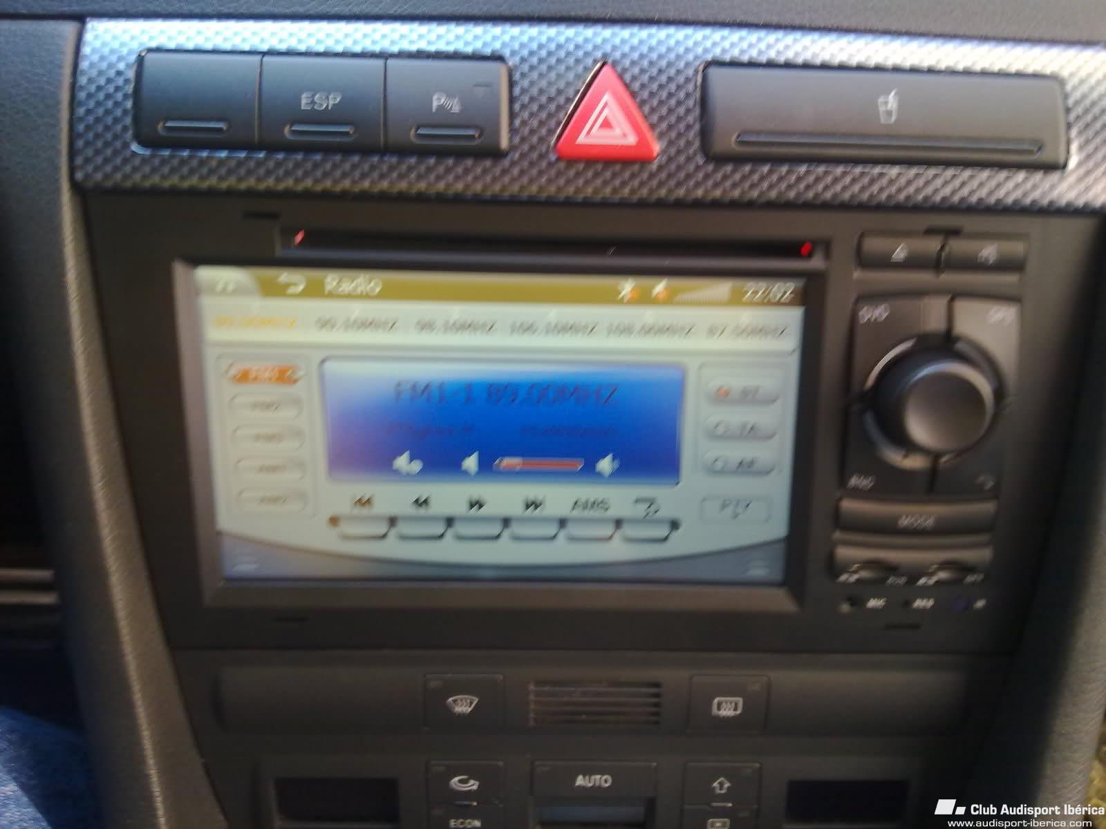

JuanK_A64F Publicado 4 de Diciembre del 2011 Denunciar Compartir Publicado 4 de Diciembre del 2011 Buenas tienes que cambiar la consola completa y clima, montando un navi de oringen no pierdes ningun extra y todo funciona de PM, ahora si montas un 1 din motorizado pierdes los altavoces traseros e informacion del FIS, de todas formas hay algun brico de como hacer que funcionen los altavoces traseros, tambien hay un navi de PM para tu modelo que lo lleva todo, es una imitacion, tactil, tdt, todo.... pero tienes que cambiar mueble... Responder Enlace al comentario Compartir en otros sitios web More sharing options...
JuanK_A64F Publicado 4 de Diciembre del 2011 Denunciar Compartir Publicado 4 de Diciembre del 2011 esta este modelo chino y otro mas y si sale tambien info por fis..... y con mandos de volante tambien... Responder Enlace al comentario Compartir en otros sitios web More sharing options...
