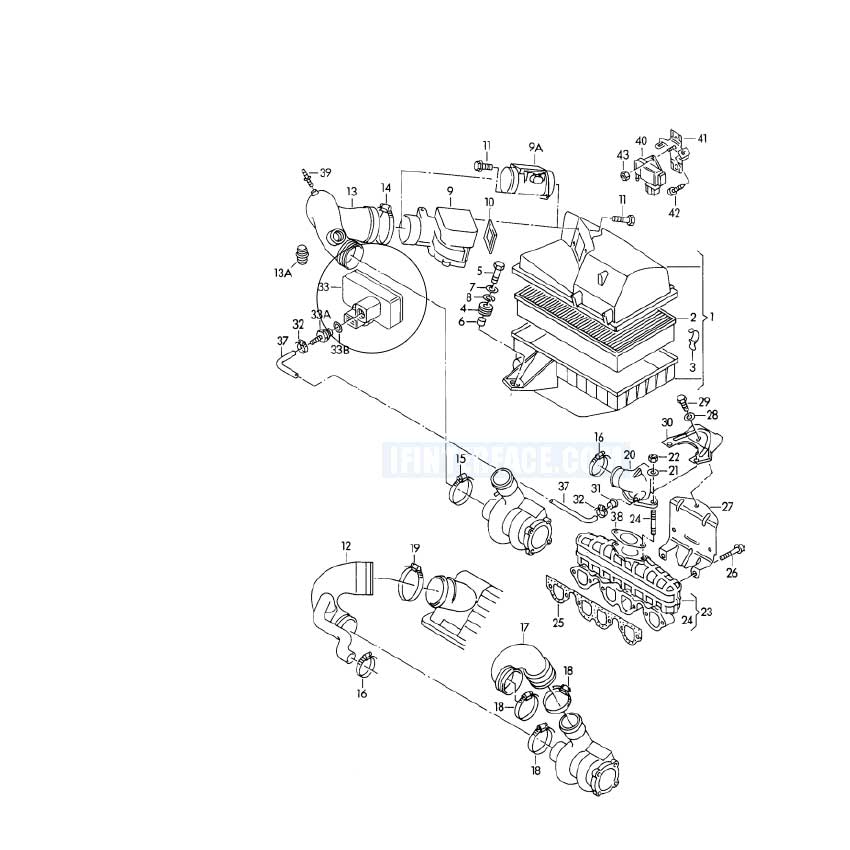

fede mdq Publicado 12 de Noviembre del 2012 Denunciar Publicado 12 de Noviembre del 2012 Si, lo alimenta ese tubito. O el que sale del codo de entrada de aire a la admisión (suele estar tapado) Sigue alguno de esos 2 tubitos (el que tenga tu coche) y lo vas a encontrar te paso un grafico, está marcado con el círculo, el nro 33 Responder
