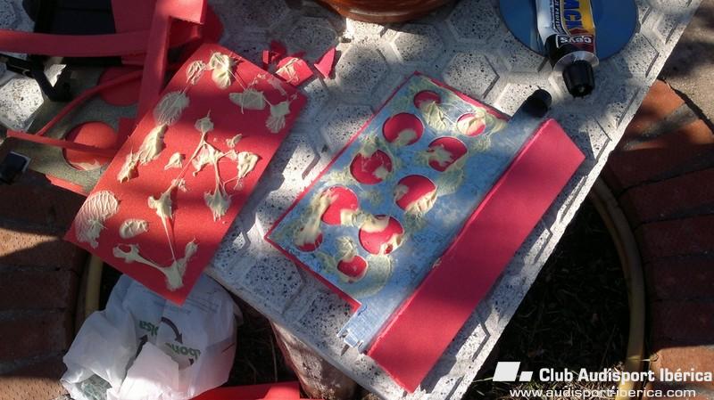

el chino Publicado 30 de Noviembre del 2011 Denunciar Publicado 30 de Noviembre del 2011 hola a todos Son casi 2 años que he pasado frio con mi coche hasta que hace un mes mas o menos me decidi cambiar el radiador de calefaccion. Todo a salido bien menos unas grapas que no las he vuelto a poner..pero no pasa nada es igual con ellas o sin ellas por que el bloque de calefaccion esta bien sujetado con las otras grapas. Todo esto de cambiar radiador y hacerle unas cositas mas ..duro 2 dias trabajando tranchilamente y sin horas estrañas de despertar..bueno todo esto gracias a un amigo que me ayudo. Tambien e hecho algunas fotos...aqui voy a dejar algo por si alguien tiene que cambiarlo,aprovechar y hacer lo de la esponja de las paletas del bloque calefaccion.por que seguramente estaran como las mias..se descomponen por los años que llevan nuestros coche....y esto conduce a un mal cierre de las paletitas que dirigen el aire al habitaculo..y por lo tanto perdida de aire por el camino Aqui una foto de como quedo el coche sin salpi Responder

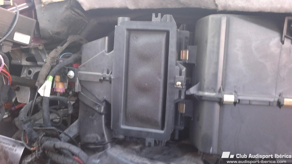

el chino Publicado 30 de Noviembre del 2011 Autor Denunciar Publicado 30 de Noviembre del 2011 Aqui es el bloque de calefaccion con la esponja que os comente ,,que al tocarla se descompone....se quita sola Responder

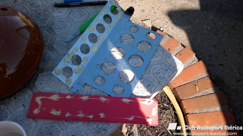

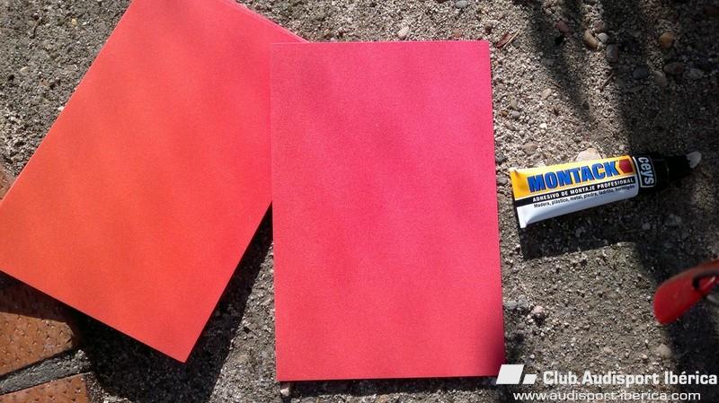

el chino Publicado 1 de Diciembre del 2011 Autor Denunciar Publicado 1 de Diciembre del 2011 aqui es la goma eva y el pegamento que he usado para pegar con las paletas que hos voy a mostrar en las siguiente foto....es un pegamento resistente a la humedad,,frio y calor...me costo unos 7 euros y la goma eva unos 5 euros Responder

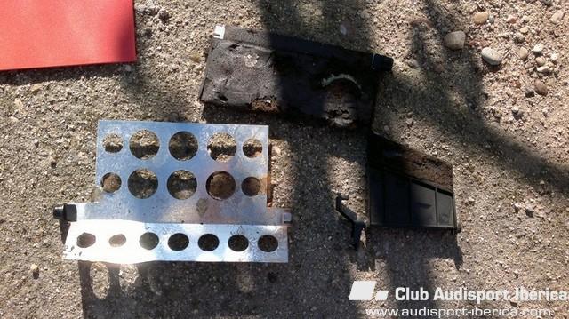

el chino Publicado 1 de Diciembre del 2011 Autor Denunciar Publicado 1 de Diciembre del 2011 aqui son las paletitas con la vieja espuma Responder

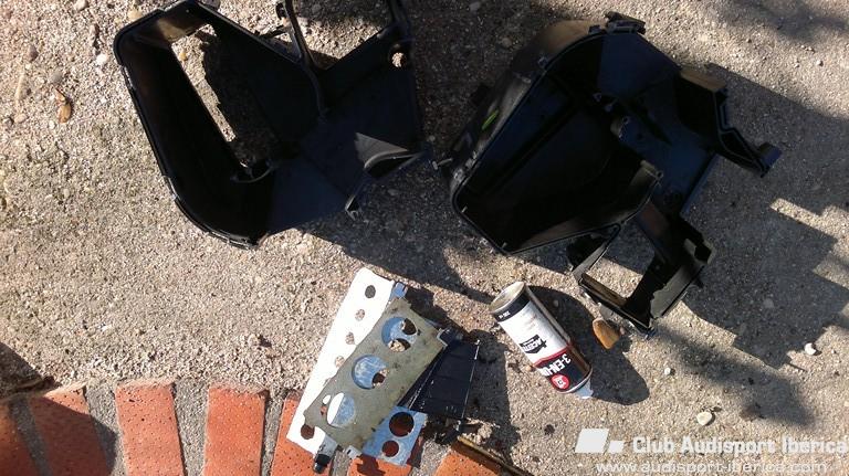

el chino Publicado 1 de Diciembre del 2011 Autor Denunciar Publicado 1 de Diciembre del 2011 El bloque de calefaccion abierto y con las paletas fuera para limpiarla bien de la antigua espuma con gasolina...espray o lo que tengais por ahi Responder

el chino Publicado 1 de Diciembre del 2011 Autor Denunciar Publicado 1 de Diciembre del 2011 Bien pegada ,como el pegamento lo dice en las instrucciones....por ambas partes de las paletas Responder

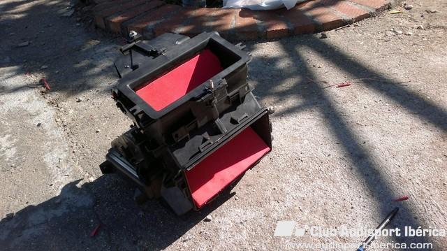

el chino Publicado 1 de Diciembre del 2011 Autor Denunciar Publicado 1 de Diciembre del 2011 Aqui el bloque con todo montado ,,todo al corte perfecto que no quede huecos para que el aire circule como yo lo mando.....si hos fijais en la primera foto de arriba..en la del bloque con la antigua espuma,se ve como pr el lateral derecho con la paleta cerrada,el aire seguia entrando en el habitaculo...ahora esta todo cerrado hermetico.. Responder
