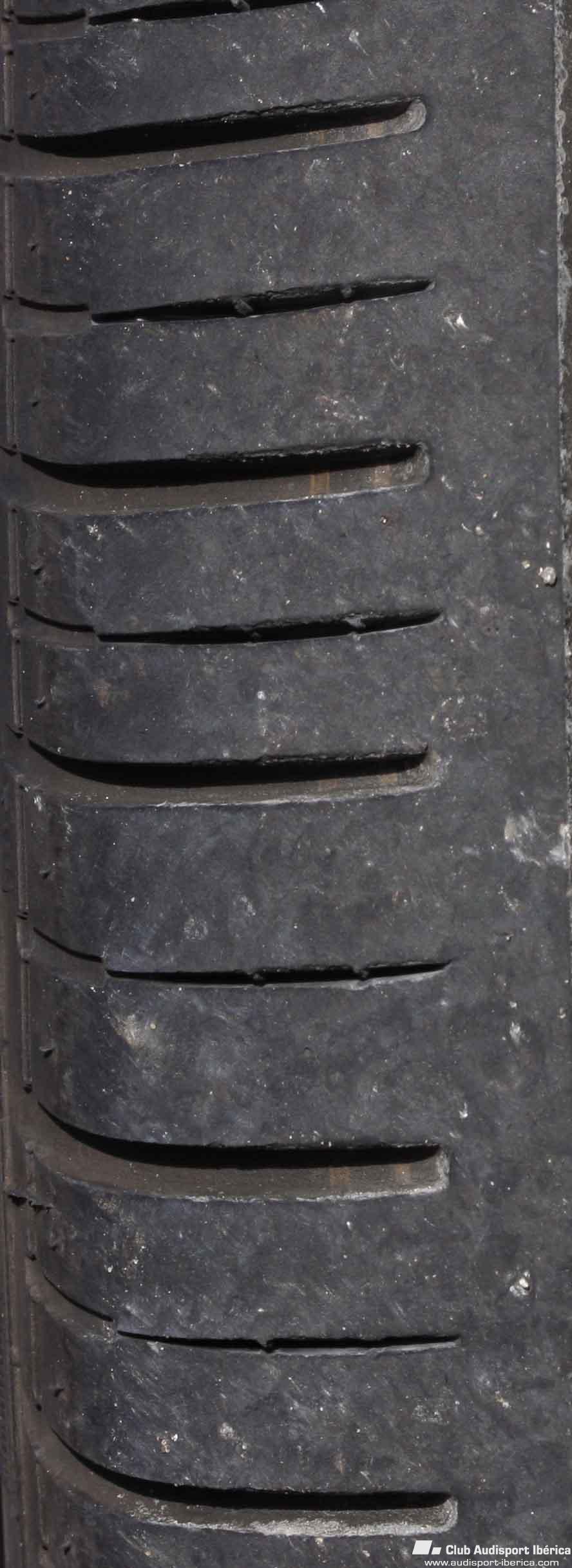

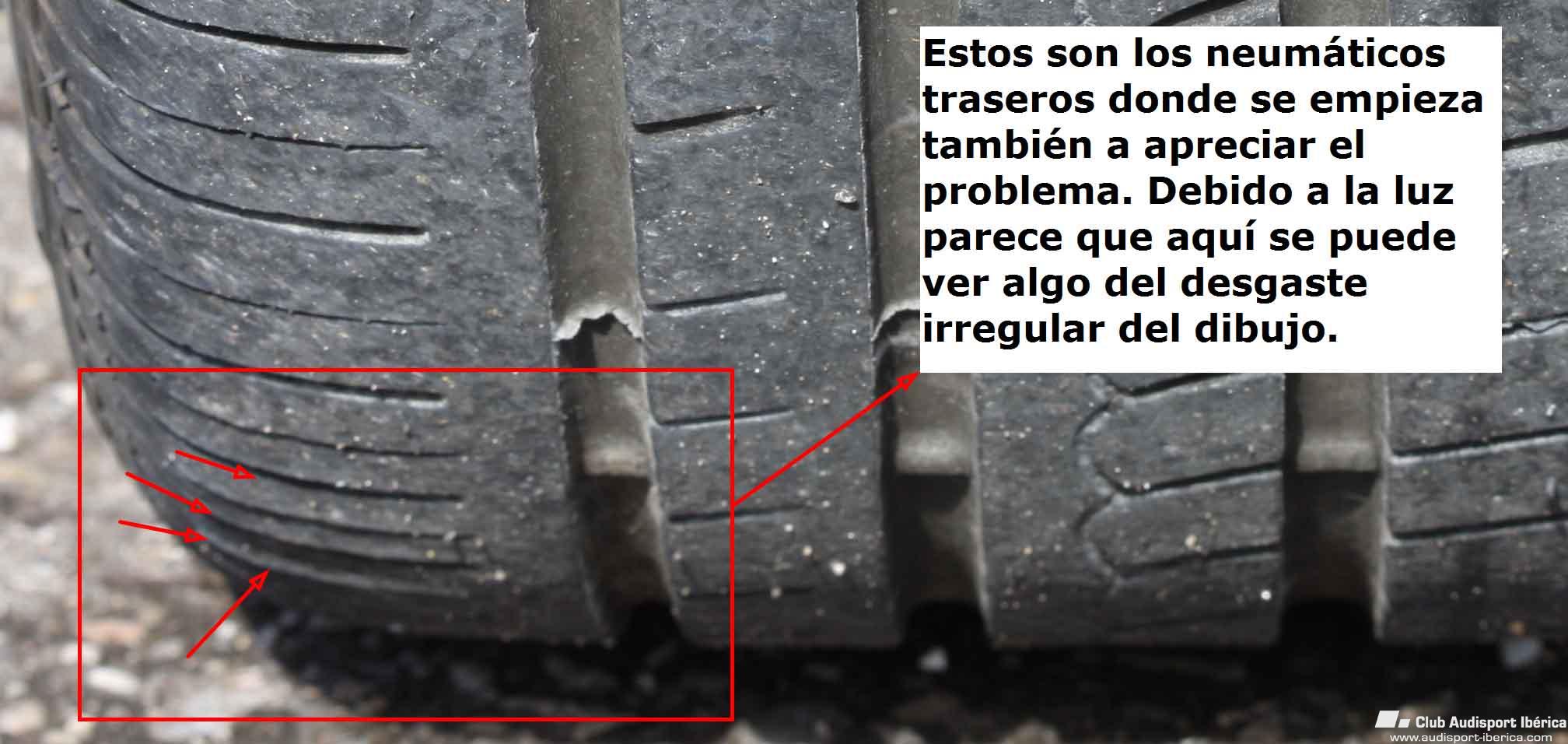

franvv Publicado 2 de Diciembre del 2011 Denunciar Publicado 2 de Diciembre del 2011 Hola: El pasado Julio montécuatro neumáticos Pirelli P-Zero Rosso en medida 235/45/17 y con código develocidad Y. Tenía muy buena referenciade esta marca y después de buscar precios me decidí a ir a Talleres César, enBelmonte de Miranda (Asturias) donde un excelente profesional , Dani me los dejóa un precio muy competitivo, aprovechando el viaje comí por la zona, quetampoco se hace mal. A la vuelta de vacacionesde Agosto, y después de haber rodado unos 5.000kms. desde el montaje de losneumáticos, notaba unas vibraciones en el volante que achaqué a un incorrectoequilibrado, por lo que en Septiembre volví a Talleres César a equilibrar. Dani,el profesional que me atendió siempre me comentó que las ruedas apenas teníandesequilibrado, que no le parecía que ese fuera el motivo. Después de observarlas condetenimiento he descubierto un escalonado en los cuatro neumáticos, mucho máspatente en los delanteros debido a su mayor desgaste, un escalonado que alpasar la mano hace unos acusados dientes de sierra, en las traseras ya se estátambién empezando a manifestar, y eso es la causa de las vibraciones del coche. ME puse en contacto con eltaller y ellos me remitieron después al distribuidor y éste al fabricante. Despuésde ese largo peregrinaje me llamó un señor de Pirelli para ver el desgaste delos neumáticos. Por lo visto, según él, ese desgaste irregular existe y elmotivo puede ser por varias causas: 1.- Como el coche no esnuevo puede ser por un desajuste mecánicodel vehículo (y digo yo, podría ser, pero en los cuatro neumáticos¿? Además,curiosamente, todos los neumáticos anteriores se gastaron correctamente, tantoP-Zero como anteriores Michelín y Bridgestone asi que descarto problemas en mivehículo. Por supuesto ni alineación, ni amortiguación. Soy muy cuidadoso con el mantenimiento de mis vehículos). 2.- Por una conducción agresiva en curvas ¿? …micondución no es lenta pero tampoco voy comiendo cunetas en las curvas, ya queun coche familiar como el mío, de 1600k tampoco es el más adecuado para esetipo de "pilotaje" …aunque según dice la página de Pirelli en el apartadocorrespondiente al P-Zero Rosso: http://www.pirelli.com/tyre/es/es/car/sheet/pzero.html "El P Zero™ es un punto de referencia de la gama "Ultra High Performance" (Super AltasPrestaciones); un modelo ideal para todos los deportivos y turismos de gamaalta, así como una buena opción para los vehículos de gama media de mayorpotencia. El P Zero™, un hito en el desarrollo dela gama de neumáticos Pirelli… Su nuevo nanocompuesto garantiza losmáximos niveles de agarre y estabilidad. La integridad estructural delneumático mejora la respuesta de la dirección, algo esencial en la conduccióndeportiva, que garantiza además el desgaste uniforme de la banda. 3.- Por presiones inadecuadas ¿? Soy muy cuidadoso con las presiones. Como no mesiempre funcionan correctamente los manómetros de las gasolineras, llevo siempreun manómetro digital en el coche para comprobar la presión. Además, resulta curioso,que la inspección realizada por el técnicode Pirelli consistió en un vistazo con una linterna, una medición deprofundidad del dibujo, sin ni siquiera dignarse a comprobar las presiones en ese momento. Como en ninguna de lastres causas citadas por el Sr. Pep puedo demostrar lo contrario la conclusiónes que Pirelli se lava las manos excusándose de la siguiente manera: "Tratándose de una averíano imput*ble ni a la calidad ni a la naturaleza del neumático, lamentamos su malestar,pero no podemos asumir una anomalía debida a causas externas y ajenas a la calidaddel producto." Yo lo tengo muy claro, jamásvolveré a montar Pirelli ni en mi coche, ni en mis motos y me decido a publicaresto en este foro tan visitado y que tanto leo por si o sirve de algo mi PÉSIMAexperiencia con…PI RE LLI y su servicio "PostVenta". Es difícil destacar unescalonado de neumáticos a través de una fotografía, lo que procede es lacomprobación "manual", pero aquí adjunto una en la que se puede apreciar. Salu2 <br style="mso-special-character: line-break;"><br style="mso-special-character: line-break;"> Neumalia .pdf Responder
franvv Publicado 2 de Diciembre del 2011 Autor Denunciar Publicado 2 de Diciembre del 2011 Perdón por la falta de espacios pero he cortado de Word y pegado aquí, no se porque sale asi. A lo que iba, las fotos Responder

Tineo Publicado 2 de Diciembre del 2011 Denunciar Publicado 2 de Diciembre del 2011 .......A lo que iba, las fotos Se ven perfectamente los dientes, y vaya cara que tienen echando balones fuera. Asi hago yo tb control de calidad. :ranting2: Responder
