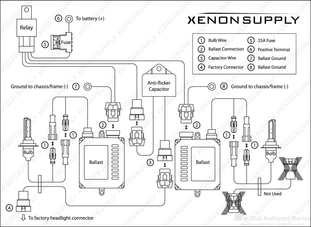

¿Alguien sabe si existe algun tipo de adaptador de uno a otro? ¿Funciones de cada uno de esos cables del balastro? Se puede adaptar de uno a otro?

Hola compañero, aporta referencia o algo k no sirva de ayuda, mi bola de cristal la tengo pasando la itv ;), normalemente son dos cable de alimentación y dos salida a lampara, pero asi es dificl decirte cual es cual, el k lleva 5 seguramente sera idem pero uno de encendido.

El problema no esta en la lamapara, si no en el balastro. A el conector del balastro de uno, le llegan 5 cables y al del otro le llegan 4. Algunos TT's, no estoy muy seguro de si es por la edad del coche, llevan el balastro atornillado a la aleta y otros lo llevan atornillado al propip foco, como podeis verlo. ¿A que te refieres con las referencias?

No me fije ne la foto, aparece la referencia disculpa, normalmente es lo k te dicho los balastros traen dos de entradas y dos de salidas de lamparas ( este ultimo es facil de saber porke normalemnte trae el portalampara) otro si k llevan 5, porke uno de elllo creo k va conectado al mbus otros tbn llevan el ignistor fuera ( k puede ser el caso de tu antiguo balasto, fijate en el lado k sigue teniendo el mismo), te paso un esquema de conexion´´ normales ´´ por la referencia de Bosch no aprece eskema de montaje

Muchas gracias por la ayuda, demomento voy a tirar por la idea de un adaptador que me han ablado en otro foro, antes de adaptar, porque para poder hacerlo, me voy a tener que cargar el faro casi... Y si veo que es imposible, entonces adaptar.
