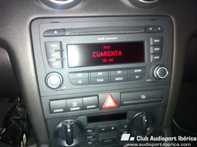

daninaufrago Publicado 4 de Diciembre del 2011 Autor Denunciar Publicado 4 de Diciembre del 2011 Aquí está la foto¿sabes lo que me haría falta para conectarle el ipod?¿ y algun sitio para no hacerle agujero a la guantera? Muchas gracias Responder
titobruni10 Publicado 4 de Diciembre del 2011 Denunciar Publicado 4 de Diciembre del 2011 (editado) Es la concert iii, y de las últimas porque tiene las dos ruletas cromadas, así que el anterior dueño cambio el equipo que traia de origen. Para meterle ipod o usb deberás poner un interface tipo dension 300. http://www.blauden.com/interface-dension-gateway-lite-para-usb-y-ipod los hay más baratos pero la mayoría solo leen 6 carpetas. Ah y el mejor sitio es la guantera. Editado 4 de Diciembre del 2011 por titobruni10 Responder
