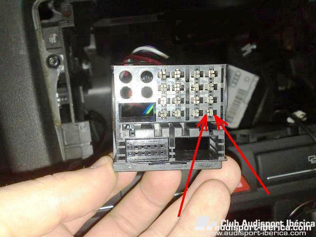

javi_epi Publicado 4 de Diciembre del 2011 Denunciar Publicado 4 de Diciembre del 2011 Chicos estoy haciendo el brico para instalar el Bluetooth original y no se como sacar los pines del conector D. He probado con pinzas, y todo tipos de opciones y no puedo sacarlos. A ver si alguien me puede ayudar porque el cortado todos los cables y tengo la pieza entera en la mano sin posibilidad de dejarlo como estaba!! Un saludo a todos y mil gracias!!!! Responder

SchumyZGZ Publicado 4 de Diciembre del 2011 Denunciar Publicado 4 de Diciembre del 2011 (editado) Para sacar los conectores pulsado donde te señalo con algo fino tipo punta de tijeras y estirando salen: Editado 4 de Diciembre del 2011 por SchumyZGZ Responder
javi_epi Publicado 4 de Diciembre del 2011 Autor Denunciar Publicado 4 de Diciembre del 2011 Muchas gracias por tu contestación Schumi!! Pero me refiero a estos, que por cierto, despues de haber estado todo el dia liado con la instalación del bluetooth, no he conseguido sacarlos. los de arriba a la derecha!!! Responder
anuevo34 Publicado 4 de Diciembre del 2011 Denunciar Publicado 4 de Diciembre del 2011 (editado) Todos los conectores que he visto llevan doble bloqueo.... Por un lado las dos chapitas que hacen de freno del terminal y por el otro la pieza que la aloja suele llevar otro bloqueo para evitar que el pin se salga aunque se rompan los frenos.... En tu caso para soltar el freno de los terminales tendrás que meter un alambre por donde indican las flechas....como son dos a la vez te puedes fabricar una pinza casera con un clip...con forma de U alargada.... También te podría servir un par de destornilladores planos de relojero...de esos muy finos... El otro bloqueo lo tendrás que ver tú, examinando el conector.... quizás si pones una foto por la parte trasera del conector...... Editado 4 de Diciembre del 2011 por anuevo34 Responder
hectoryeus Publicado 5 de Diciembre del 2011 Denunciar Publicado 5 de Diciembre del 2011 Todos los conectores que he visto llevan doble bloqueo.... Por un lado las dos chapitas que hacen de freno del terminal y por el otro la pieza que la aloja suele llevar otro bloqueo para evitar que el pin se salga aunque se rompan los frenos.... En tu caso para soltar el freno de los terminales tendrás que meter un alambre por donde indican las flechas....como son dos a la vez te puedes fabricar una pinza casera con un clip...con forma de U alargada.... También te podría servir un par de destornilladores planos de relojero...de esos muy finos... El otro bloqueo lo tendrás que ver tú, examinando el conector.... quizás si pones una foto por la parte trasera del conector...... +10 .. como siempre... Responder
javi_epi Publicado 5 de Diciembre del 2011 Autor Denunciar Publicado 5 de Diciembre del 2011 Todos los conectores que he visto llevan doble bloqueo.... Por un lado las dos chapitas que hacen de freno del terminal y por el otro la pieza que la aloja suele llevar otro bloqueo para evitar que el pin se salga aunque se rompan los frenos.... En tu caso para soltar el freno de los terminales tendrás que meter un alambre por donde indican las flechas....como son dos a la vez te puedes fabricar una pinza casera con un clip...con forma de U alargada.... También te podría servir un par de destornilladores planos de relojero...de esos muy finos... El otro bloqueo lo tendrás que ver tú, examinando el conector.... quizás si pones una foto por la parte trasera del conector...... Nada tío!! Ya prObé a hacer eso metiendo unas pinzas, además saqué una pieza morada que va en la parte de arriba de todo ese bloque de conectores y nada. De verdad ...es muy raro!!! Responder
Tolo Publicado 5 de Diciembre del 2011 Denunciar Publicado 5 de Diciembre del 2011 Tienes que fabricarte algo asi: http://shop.t-g-s.de/index.php Incluso probar con una grapa, de papel... Responder
javi_epi Publicado 5 de Diciembre del 2011 Autor Denunciar Publicado 5 de Diciembre del 2011 Tienes que fabricarte algo asi: http://shop.t-g-s.de/index.php Incluso probar con una grapa, de papel... Para FLIPAR! osea que sin esa pieza no puedo hacer nada. Vayaaa con los de audi Responder
