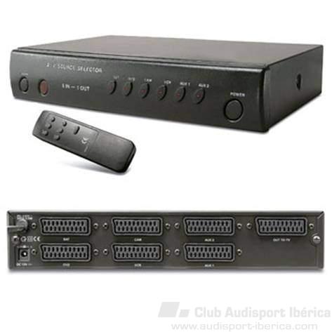

KIKELU Publicado 6 de Diciembre del 2011 Denunciar Publicado 6 de Diciembre del 2011 Es esto lo que buscas? Lo unico que no tiene salidas de audio por RCA, aunque igual puedes localizar un cable que te saque de la salida euroconector, RCA y euroconector a la vez, y sino, soldar a las patillas de audio out, los cables con RCA junto a los que tiene para el euroconector. Responder
bulis Publicado 6 de Diciembre del 2011 Denunciar Publicado 6 de Diciembre del 2011 Joer Kikelu, yo creo que lo has clavao... ¿donde has encontrado el aparato ese? Un saludo Responder
KIKELU Publicado 6 de Diciembre del 2011 Denunciar Publicado 6 de Diciembre del 2011 Joer Kikelu, yo creo que lo has clavao... ¿donde has encontrado el aparato ese? Un saludo Hola, Me lo ha mandado en una propaganda de un almacen que se llama ECO Bilbao. Pertenece a un grupo de tiendas que se llama ECO y tienen tienda en otras provincias (viene en la web). Lo que no se es si este articulo lo tienen solo los de bilbao o todo el grupo, ya que no lo he visto en la web. Este es muy sencillo, los hay con mas entradas y salidas de diferentes tipos y con configuraciones distintas de entradas/salidas (pero.bastante mas caros). Un saludo Responder
