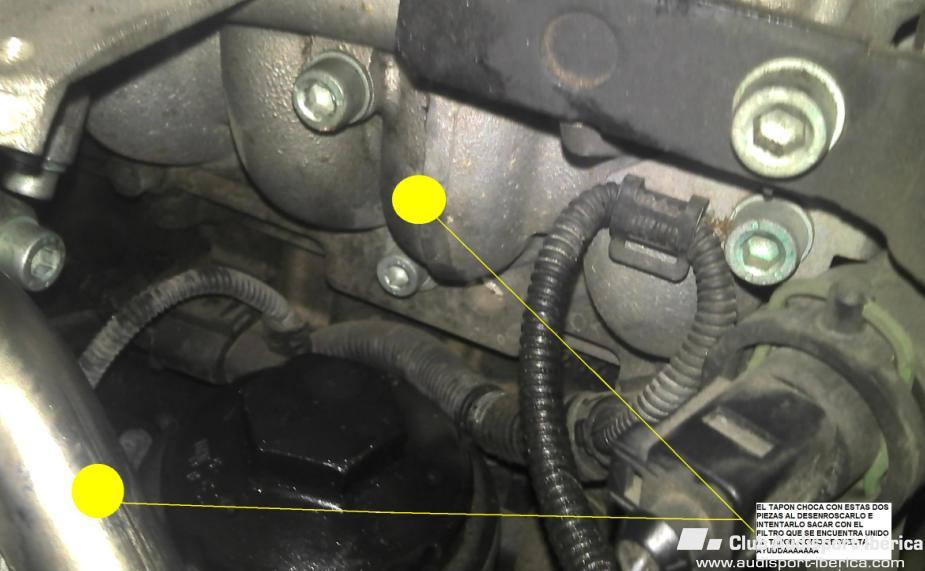

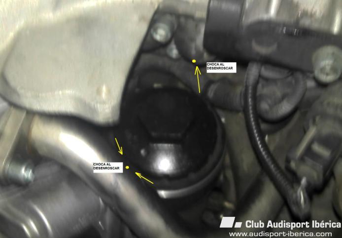

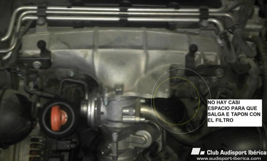

kukalvaro Publicado 4 de Diciembre del 2011 Denunciar Publicado 4 de Diciembre del 2011 Hola a todos. Días atrás me puse manos a la obra para cambiar el aceite y el filtro del mismo y no pude hacer ni una cosa ni la otra. Metí el coche en el foso y quite el cubre carter. Hasta ahí sin problemas. El problema es que no se cual es el tornillo para vaciar el carter. En la parte mas baja del carter, centrado, me encuentro con un tornillo TORX especial (con un cilindro en el centro del mismo. Se suelta con una llave TORX especial con un agujero en la misma) pero no se si es el del vaciado del aceite del carter o cual es. Alguna foto que me pueda orientar. Por otra parte, fui a soltar la tapa del filtro de Aceite y no hay forma de sacarla debido a que no hay prácticamente espacio para sacarla. Supongo que hay sacar primero la tapa para después sacar el filtro a sustituir. Las dos partes simultáneamente no salen por no habar sitio. Muchas gracias Responder

kukalvaro Publicado 5 de Diciembre del 2011 Autor Denunciar Publicado 5 de Diciembre del 2011 Ahi van las fotos para que por favor me digais como sacarlo y/o cual es el procedimiento. GRACIASSSSS Responder
antonio 45 Publicado 6 de Diciembre del 2011 Denunciar Publicado 6 de Diciembre del 2011 para desenroscar la tapa del filtro necesitaras una llave de vaso de 36 mm, una carraca, un alargador de carraca y un codo porque no entra recto. Yo ya me encontre con el mismo problema hace tiempo y me tuve que calentar la cabeza lo suyo. Saludos. Responder
discow Publicado 9 de Diciembre del 2011 Denunciar Publicado 9 de Diciembre del 2011 Yo lo hago con la carraca y un alargador directamente, sin codo ni nada. Para sacarlo, un poco de maña y sale. Si no recuerdo mal, el filtro esta enganchado al tapón. Responder
