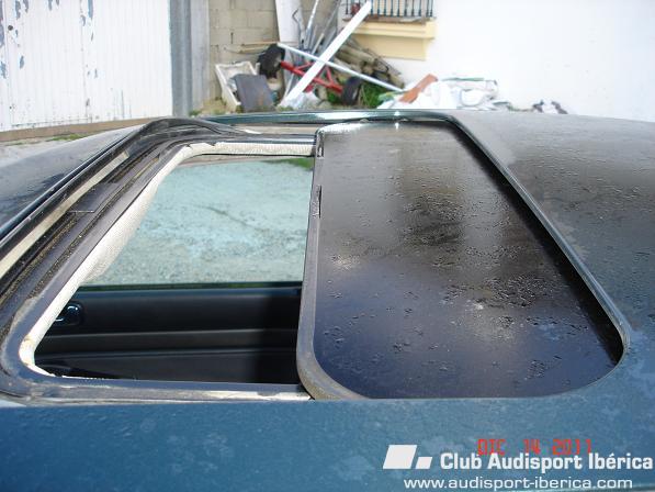

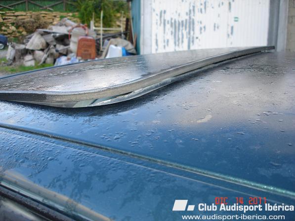

LUIS MUÑOZ Publicado 14 de Diciembre del 2011 Autor Denunciar Publicado 14 de Diciembre del 2011 Hola si pero nada los carriles los veo limpios cuando abro el techo se queda medio y cerrado se queda unos dos centimetros abierto y lo tengo que cerrar o abrir manualmente estas son las fotos un saludo Responder

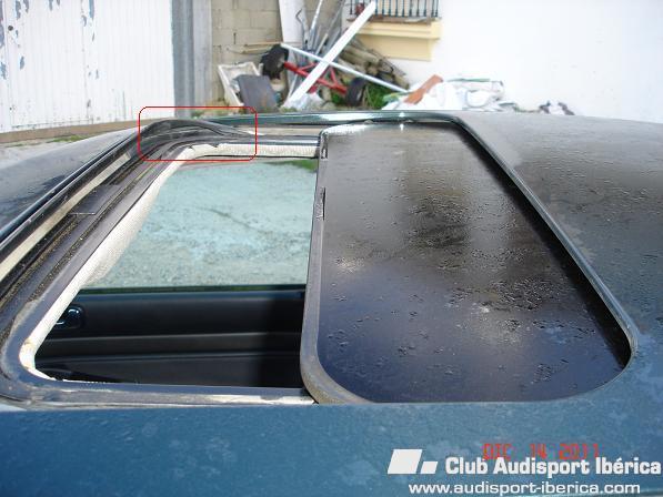

sata Publicado 15 de Diciembre del 2011 Denunciar Publicado 15 de Diciembre del 2011 A mí me parece ver algo raro. No esta esa goma salida de sitio y le impide cerrar del todo ? Aquí: Yo también tengo techo y no me suena de verlo así, Mañana lo miro. Responder
nasmy Publicado 15 de Diciembre del 2011 Denunciar Publicado 15 de Diciembre del 2011 no le pasa nada yo tengo techo a ver si hago fotos si eso es normal es como una pesstaña que es un paravientos de plastico que se levanta al abrir el cristal hacia atras que una vez abierto hace de aleron. saludos Responder
sata Publicado 15 de Diciembre del 2011 Denunciar Publicado 15 de Diciembre del 2011 no le pasa nada yo tengo techo a ver si hago fotos si eso es normal es como una pesstaña que es un paravientos de plastico que se levanta al abrir el cristal hacia atras que una vez abierto hace de aleron. saludos Hummm,...en mi caso,no lleva esa gomilla y me parecía raro. ¿Es como una especie de deflector para evitar ruidos? Saludos. Responder
LUIS MUÑOZ Publicado 15 de Diciembre del 2011 Autor Denunciar Publicado 15 de Diciembre del 2011 Hola gracias por la ayuda el techo lo que hace es cuando lo abro entero se queda amedio abrir como la foto dos y cuando lo cierro entero se cierra bie pero cuando a llegado asu sitio no se para se sube como en la foto 1 ,lode la rueda esa donde va algien tiene dspieze y esquema electrico un saludo Responder
nasmy Publicado 15 de Diciembre del 2011 Denunciar Publicado 15 de Diciembre del 2011 ahora lo entiendo, entonces tiene que ser tema electrico ya ha shecho lo de rivisar y limpiar contactos, lodel esquema no te puedoayudar a lo mejor tienes algo en el oem de audi a ver si algun compi te puede ayudar a encontrar el oem de techo, saludos Responder
