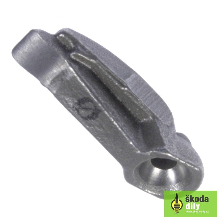

dalmatero Publicado 4 de Enero del 2018 Denunciar Publicado 4 de Enero del 2018 me acaba de pasar lo mismo.... y con el coche parado.... al arrancar despues de tres dias parado, empezo a hacer un ruido muy fuerte, y en menos de un minuto al relenti, empezo a sonar mucho peor, y hay me expulso tres valancines destrozando el arbol de levas Responder

fjalonso Publicado 26 de Septiembre del 2019 Denunciar Publicado 26 de Septiembre del 2019 Es que con 1 mm de desgaste muy probablemente haya desaparecido la capa de tratamiento endurecedor que llevan estas piezas, por lo que hay que tener cuidado. Responder

joser10 Publicado 9 de Noviembre del 2019 Denunciar Publicado 9 de Noviembre del 2019 En 29/9/2019 a las 22:56, Vis3nt dijo: Existe compatibilidad del arbol BAU-BCZ-Bxx con el de AKE? solo parecen ser distintos los balancines, es decir puedo comprar arbol BAU de desguace y meterlo al AKE sin mas? no encuentro quien lo haya hecho, han cambiado culatas enteras BAU en AKE, pero el arbol solo? Hola, las culatas son diferentes. En casa tenemos un a6 con motor ake, le desmontamos el motor para eliminar fugas y reparar el cambio automático y al quitar las tapas de las culatas para comprobar como estaban vimos que una de las culatas es BAU, osea que en su día ya tuvo el problema de desgaste y le metieron todo el kit del bau y además todo original, vamos que seguro que fué una pasta. Y la otra culata era la del motor pero ya presentaba desgaste en los árboles de levas, lo que hice fué comprar el kit en ebay de árboles de levas, balancines y taqués del bau porque pensaba que la culata servía pero cuando me llegó todo y me puse a montarlo me quedé de piedra porque la culata no era la misma, cambia la inclinación del alojamiento de los taqués porque los balancines aparte de que llevan rodillos son de diferente longitud. La solución fué buscar una culata BAU en un desguace para poder aprovechar el kit. Después al montar todo y encender el coche casi me vuelvo loco durante un par de días, resulta que el motor iba muy mal, no ralentizaba bien y echaba mucho humo. Comprobé mil veces el correcto calado de la distribución con sus útiles, ajuste de la bomba y mil historias hasta que me di cuenta que los taqués que me llegaron con el kit BAU de ebay eran de un AKE, varían en que los del ake son 1.8 mm. mas largos. Aún encima reclamé al vendedor y ni se dignó a contestar, tuve que ir a una casa de respuestos a comprar los del BAU. Una vez que los monté si que dió gusto encenderlo, va como una seda, eso si trabajo me dió. Responder
Vis3nt Publicado 16 de Noviembre del 2019 Denunciar Publicado 16 de Noviembre del 2019 (editado) En 9/11/2019 a las 2:50, joser10 dijo: Hola, las culatas son diferentes. En casa tenemos un a6 con motor ake, le desmontamos el motor para eliminar fugas y reparar el cambio automático y al quitar las tapas de las culatas para comprobar como estaban vimos que una de las culatas es BAU, osea que en su día ya tuvo el problema de desgaste y le metieron todo el kit del bau y además todo original, vamos que seguro que fué una pasta. Y la otra culata era la del motor pero ya presentaba desgaste en los árboles de levas, lo que hice fué comprar el kit en ebay de árboles de levas, balancines y taqués del bau porque pensaba que la culata servía pero cuando me llegó todo y me puse a montarlo me quedé de piedra porque la culata no era la misma, cambia la inclinación del alojamiento de los taqués porque los balancines aparte de que llevan rodillos son de diferente longitud. La solución fué buscar una culata BAU en un desguace para poder aprovechar el kit. Después al montar todo y encender el coche casi me vuelvo loco durante un par de días, resulta que el motor iba muy mal, no ralentizaba bien y echaba mucho humo. Comprobé mil veces el correcto calado de la distribución con sus útiles, ajuste de la bomba y mil historias hasta que me di cuenta que los taqués que me llegaron con el kit BAU de ebay eran de un AKE, varían en que los del ake son 1.8 mm. mas largos. Aún encima reclamé al vendedor y ni se dignó a contestar, tuve que ir a una casa de respuestos a comprar los del BAU. Una vez que los monté si que dió gusto encenderlo, va como una seda, eso si trabajo me dió. Gracias por compartir tu experiencia, ahora queda claro. sino encuentro culatas bau usadas montare kit de arboles AKE de FEBI nuevos. Editado 16 de Noviembre del 2019 por Vis3nt Responder
