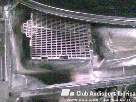

jmva Publicado 6 de Diciembre del 2011 Autor Denunciar Publicado 6 de Diciembre del 2011 Gracias. Con los datos que me has facilitado espero solucionar el problema. Tengo otra curiosidad y es el filtro del polen.El alojamiento es bastante raro se los filtros que veo por ahí.Subo fotos del alojamiento del filtro y de el coche. Responder
jmva Publicado 6 de Diciembre del 2011 Autor Denunciar Publicado 6 de Diciembre del 2011 Hay van Responder
