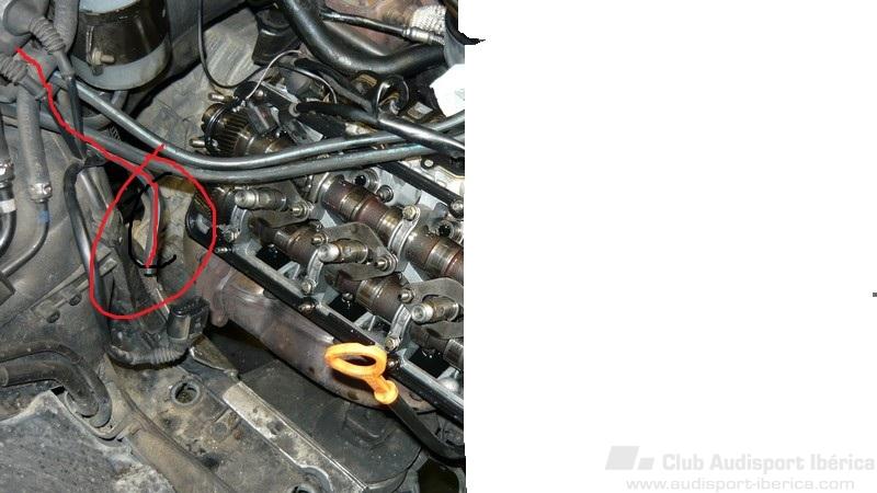

kevin1992 Publicado 6 de Diciembre del 2011 Denunciar Publicado 6 de Diciembre del 2011 Ayer cambiando el filtro encontre este manguito suelto alguien tiene alguna idea del porque? (la foto no es mia, es decir este tambien tiene le manguito suelto es normal?) Responder

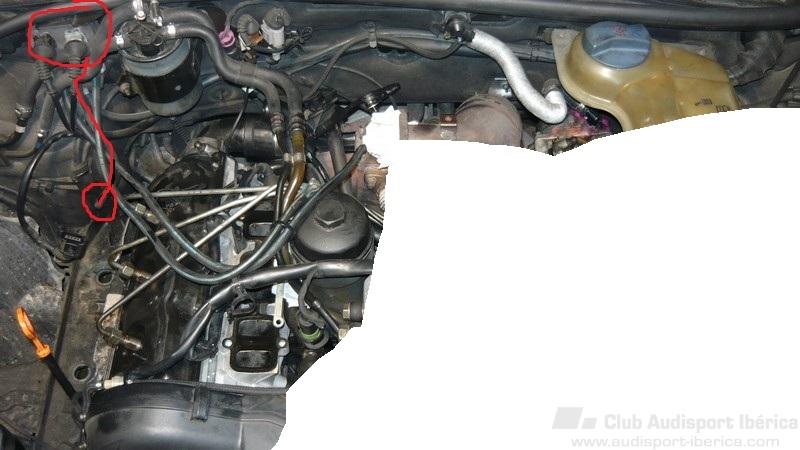

kevin1992 Publicado 6 de Diciembre del 2011 Autor Denunciar Publicado 6 de Diciembre del 2011 otra Responder
woff Publicado 6 de Diciembre del 2011 Denunciar Publicado 6 de Diciembre del 2011 hola kevin ese motor me suena jejejee ese manguito va conectado a la caja del filtro justo por devajo del conducto que va al turbo Responder
Alo Publicado 6 de Diciembre del 2011 Denunciar Publicado 6 de Diciembre del 2011 (editado) Puede ser el desagüe del aire acondicionado?, porque cuando lo pongo me echa agua a esa altura mas o menos jaja. Editado 6 de Diciembre del 2011 por Alo Responder
santiagom Publicado 6 de Diciembre del 2011 Denunciar Publicado 6 de Diciembre del 2011 Como ya te han dicho, va conectado a la caja del filtro de aire. Responder
kevin1992 Publicado 6 de Diciembre del 2011 Autor Denunciar Publicado 6 de Diciembre del 2011 eso significa que.... es normal que este suelto? Responder
GIGABYTE Publicado 6 de Diciembre del 2011 Denunciar Publicado 6 de Diciembre del 2011 No es normal que este suelto, lo que pasa es que en las dos fotos que tu has postado los motores se les estan haciendo cossas, i la caja del filtro de aire esta fuera de sitio, asi que han tenido que quitarle el manguito aquel. Si tu lo tienes suelto te estan diciendo que mires la caja del mismo, por debajo, que hay una entrada (una toma circular finita) a la qual lo tienes que volver a conectar. Un saludo. Responder
germanpf Publicado 6 de Diciembre del 2011 Denunciar Publicado 6 de Diciembre del 2011 va unido a la caja del filtro. De todos modos me imagino que estaras buscando arboles de levas porque no es que los tengas muy bien...Un saludo Responder
kevin1992 Publicado 6 de Diciembre del 2011 Autor Denunciar Publicado 6 de Diciembre del 2011 no no busco arboles ya que estas fotos eran para explicarlo mejor pero no son de mi coche y vale gracia a todos ahora caigo que e sido yo que lo e desconectado al cabiar el filtro de aire Responder
