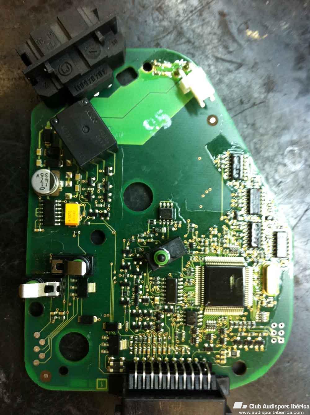

Manuvs Publicado 17 de Diciembre del 2011 Denunciar Publicado 17 de Diciembre del 2011 Hola Boyo, a mi me sucedió lo mismo hace unos meses, la avería es el modulo de arranque y autorización de acceso. Con el Vag entrar en el modulo eliminas los errores y listo, pero el problema sigue estando ahí. yo desmonte la unidad y creo que el problema son los microinterruptores de la placa que controlan el mecanismo de bloqueo, lo suyo es sustituir estos, pero si no puedes pues un poco de limpia contactos... Un saludo Responder

Ghenadie Publicado 9 de Diciembre del 2015 Denunciar Publicado 9 de Diciembre del 2015 Hola chicos. Evo un par de meses que me falla el mod 5. Tengo que borrar la avería y luego el coche arranca. La avería es : 00288-Steering Column Lock Actuator N360 014-Defective He leído que debo cambiar los micro interruptores de la placa o tengo que poner nueva (Un Pastizal.) Mi pregunta es: ¿Dónde se encuentra exactamente los micro interruptores o PASTIZAL? Pastizal es donde metes la llave en contacto o donde se encuentra en la clumna de dirección. Si lo cambio hay que codificar algo o no. Por favor explicarme mejor que debo hacer. Un Saludo a todos Responder
gonchito Publicado 12 de Diciembre del 2015 Denunciar Publicado 12 de Diciembre del 2015 Pastizal es lo que cuesta si tienes que poner una unidad nueva......no es que se llame la unidad Pastizal. Hay un buscador arriba......poniendo palabras claves podrás encontrar. Pero te pongo yo , pincha en el enlace que pongo abajo y a partir de la pgna 5 o 6 tienes con fotos.... http://www.audisport-iberica.com/foro/topic/322836-columna-de-direccion/page-5?hl=%20unidad%20%20arranque Responder
