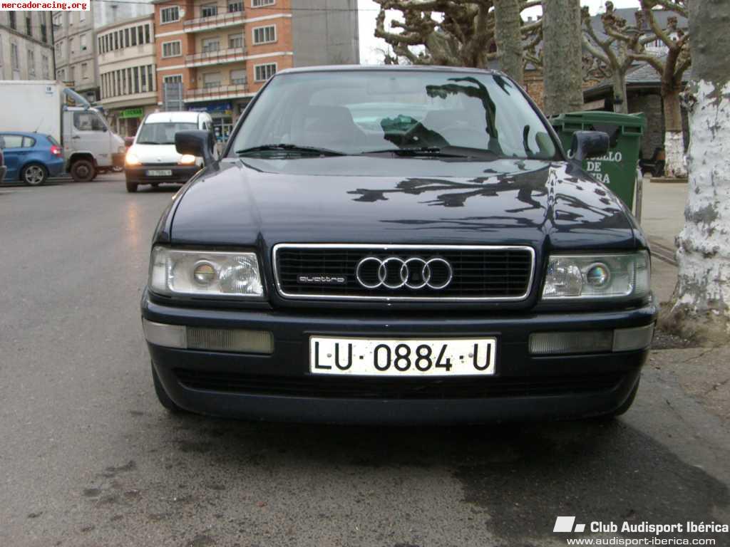

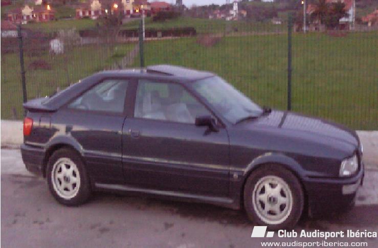

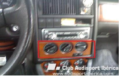

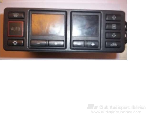

KOLDO848 Publicado 8 de Diciembre del 2011 Denunciar Publicado 8 de Diciembre del 2011 Tengo una gran duda no se si mi coche es un B3 o un B4 cuelqo algunas fotos haber si alguien me echa una manita Datos del coche: AUDI 80 COUPE 2.0 20V QUATTRO 160CV Marca: Audi Tipo 89CNM2Q Denominacion Comercial: AUDI COUPE Q INY Codigo Motor: NM Matriculacion : 10-4-90 Os cuelgo alguna fotito del coche: Ya puestos aprovecho el post para hacer otra preguntilla: keria sustituir esto marcado en rojo por este climatizador keria saber si es factible o es muy complicado sustituir uno por el otro saludos desde asturias y gracias Responder
moreno100 Publicado 8 de Diciembre del 2011 Denunciar Publicado 8 de Diciembre del 2011 (editado) Ya hay en el foro cambios de A/A a clima. Tanto el forero Valenciaga como Sito87 lo han hecho. Este ultimo lo ha dejado perfecto y 100% funcional. Buscalo, no estara muy lejos. Saludos. Ah, ese coche originalmente era B3, pero esta cambiado a B4, de echo los faros son de S2 ABY. Los motores NM nunca fueron B4, yo tuve uno hace 15 años y era B3, tambien era del 90 como ese. Editado 8 de Diciembre del 2011 por moreno100 Responder

awegold Publicado 8 de Diciembre del 2011 Denunciar Publicado 8 de Diciembre del 2011 Si se matriculó en abril de 1990 es B3. El B4 todavía no había salido, salió en 1991, creo. De todas formas está muy bien transformado. Y el poner esos faros es un puntazo. Llantas speedline, y todo bien ajustado. Quien haya hecho la transformacion tiene buen gusto y buenas manos. De hecho, estoy pensando hacerle justo eso al mio. Saludos. Responder

Robledo Publicado 8 de Diciembre del 2011 Denunciar Publicado 8 de Diciembre del 2011 B3 COMO UNA CASA! Responder
JoseRLV Publicado 8 de Diciembre del 2011 Denunciar Publicado 8 de Diciembre del 2011 En 8/12/2011 a las 12:07, moreno100 dijo: En 8/12/2011 a las 11:55, JoseRLV dijo: En 8/12/2011 a las 11:28, moreno100 dijo: En 8/12/2011 a las 11:10, JoseRLV dijo: en los papeles de la itv deberia ponertelo Eso no lo pone Pues juraria que en los mios si, en cuanto baje lo miro Pues en las mias no lo pone que lo acabo de comprobar. Como bien decia, en los mios si sale, tambien lo han puesto como avant y de avant no tiene nada pero bueno... Puede que lo ponga porque fue matriculado en 2001 aqui Responder

JoseRLV Publicado 8 de Diciembre del 2011 Denunciar Publicado 8 de Diciembre del 2011 faros xenon o me equivoco? Estan guay, hasta me planteo el cambiar los mios por unos de estos Responder
