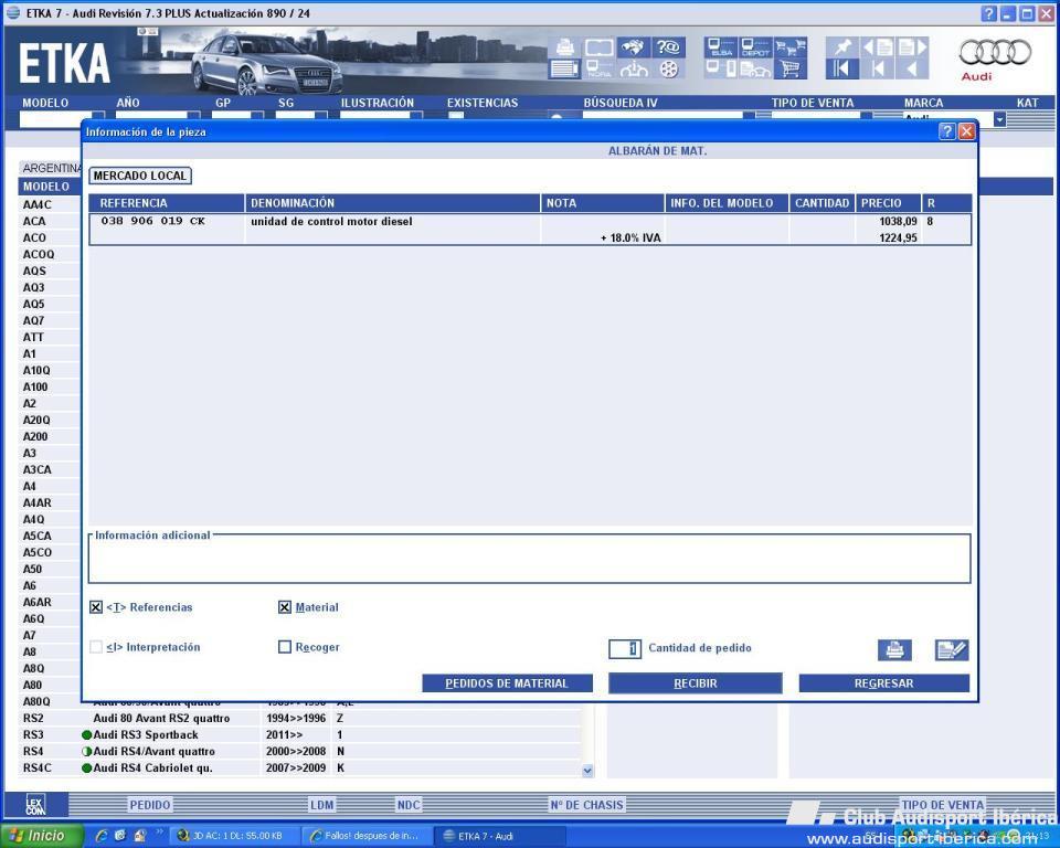

MICHELS3 Publicado 25 de Diciembre del 2011 Denunciar Publicado 25 de Diciembre del 2011 (editado) Hola a todos y felices fiestas a todos. Bueno pues siguo sin noticias claras sobre es asunto. Lo llevé a un taller de confianza y le quitaron varios errores de airbag...etc. Pero el principal , por el cual ahora no acelera, no ha salido. Revisaron de todas las valvulas, reles, fusibles , viendo que funcionan. El tecnico me dijo que podria ser que la centralita se haya bloqueado al recibir una tensión incorrecta...o lo que puede ser lo peor y lo mas probable: que la centralita se haya ido. Ahora lo van a ver en AUDI y me diran exactamente lo que pasa. El del taller ya me anticipó que si es asi la averia es gorda y una pasta. Sabe alguien por cuanto podria salir la broma en caso de tener que cambiar la centralita?. Por cierto si alguien me puede decir el codigo de la centralita del A3 8l TDI 130 asi me voy preparando... Un saludo y gracias de nuevo por vuestra ayuda. la centralita vale unos 1000 euros sino recuerdo mal y no han subido mucho los precios,mas la mano de obra de montartela y de casarla al coche y al inmovilizador pues ponle unos 1200 euros en total...aproximadamente...para saber la referencia de la que lleva tu coche mira cualquier scan que le hiciste con el vagcom y en el modulo 1 te sale la referencia..posiblemente la cortocircuitaste con algun cable mal conectado de los del tempomat que van desde la caja de aguas a la ecu..saludos P,D esta es tu centralita 038 906 019 CK ahora miro el etka y te digo el precio..ya lo he mirado son 1200 la centralita mas la mano de obra,pues rondara los 1500 euros mas menos,depende de las horas que esten para saber si es la centralita o no... Editado 25 de Diciembre del 2011 por MICHELS3 Responder
