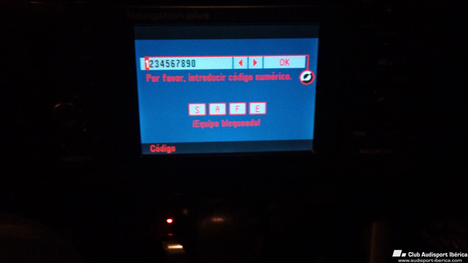

JuanK_A64F Publicado 8 de Diciembre del 2011 Denunciar Publicado 8 de Diciembre del 2011 (editado) Alguna solucion para esto???? esta bloqueado total. las conexiones estan OK. Algun sitio donde faciliten el PIN porsi esta equivocado que no sea AUDI, por internet hay algo??? SALU2 Editado 8 de Diciembre del 2011 por Carlos A4 B5 Responder

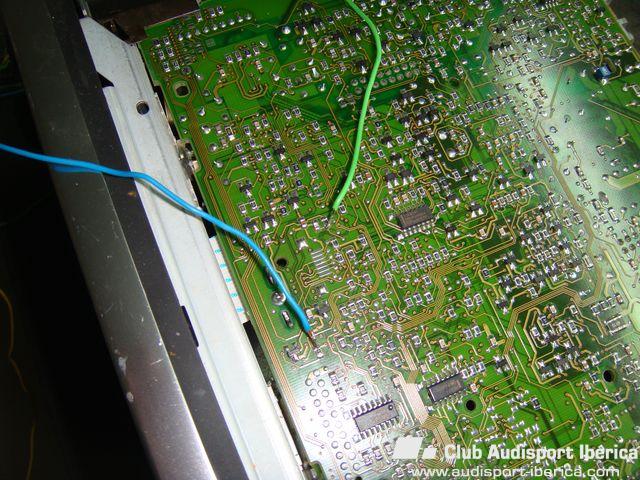

queroseno Publicado 14 de Enero del 2012 Denunciar Publicado 14 de Enero del 2012 Hola, hay una manera de desbloquear esos navegadores con un programador de memorias cuando se pierde o no se tiene el código de activación, yo he conseguido liberar un RNS-D cambiando los DUMP de serie por otro modificados. Cableando la placa para conectar en programador Responder

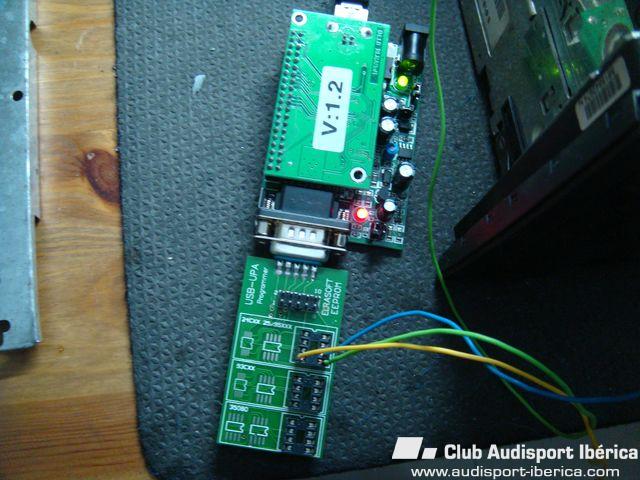

queroseno Publicado 14 de Enero del 2012 Denunciar Publicado 14 de Enero del 2012 conexión del programador Responder

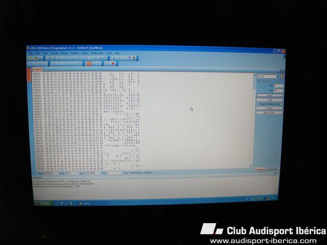

queroseno Publicado 14 de Enero del 2012 Denunciar Publicado 14 de Enero del 2012 Leemos memoria y modificamos para liberarlo Responder

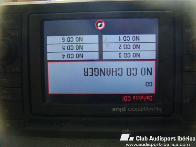

queroseno Publicado 14 de Enero del 2012 Denunciar Publicado 14 de Enero del 2012 Navegador liberado Responder
