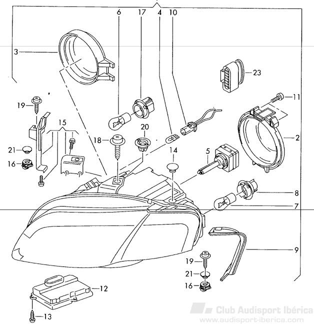

tonielmanco Publicado 12 de Diciembre del 2011 Autor Denunciar Publicado 12 de Diciembre del 2011 ¿alguien puede sacar el despiece del faro original del a4 b7 con el programa ese ETKA? así podemos comparar y ir aclarando cosas con las fotos Por cierto este es el despiece en el ETKA del faro. No aporta mucho, ya que el interior no sale porque no es repuesto (Ojala lo fuese la verdad :ranting2: ). De todas formas lo cuelgo. Responder
