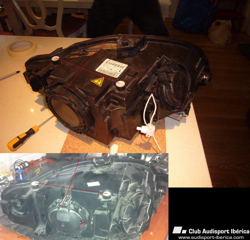

Cualquiera de los que has puesto en el post, son tipo A5
Las fotos que hemos puesto del interior, son de los tipo b8, y por dentro serán diferentes
Si miras en autoseldorado.com puedes ver el modelo tipo a5 y tipo b8, solo por fuera, claro esta !!
Hola. Gracias de nuevo por las fotos. Si la bombilla D1S Cupiese donde va la H9, creo que se podria realizar algun apaño en el acople, de esta forma y sustituyendo el motor de elevacion, creo que podriamos tener el faro adaptado a Bixenon.
Ahora que me fijo en las fotos de ambos faros por detras y igual si que se podria acoplar el cristal con los leds directamente en el faro bixenon. y hacer alguna adaptacion a la lupa de este. La vision por delante parece que la lupa del pirata parece que esta mas "escorada al lateral" pero viendo ambos faros por detras y si tomamos como referencia "los ajustadores manuales" de altura y posicion horizontal" pues parece que coinciden.
