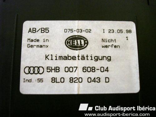

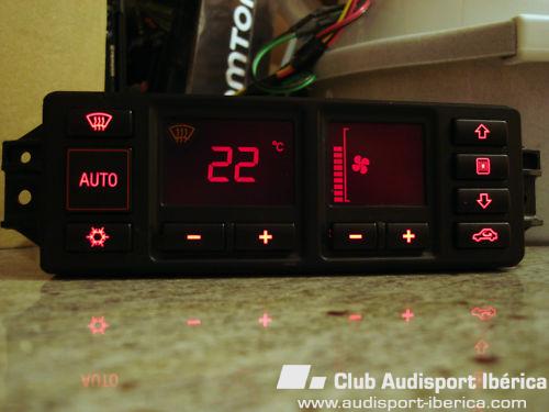

KOLDO848 Publicado 9 de Diciembre del 2011 Denunciar Publicado 9 de Diciembre del 2011 (editado) Estoy pensandome en cambiar el aire acondicionado de mi audi 80 coupe (B3) 20v quattro 160cv (gasolina) por un climatizador keria saber cuales son compatibles con mi coche y los pasos a seguir para cambiarlo vi algun anuncio por ebay de climatizadores pero no se si son compatibles a ki os dejo alguna foto este lo vendian muy barato pero no se si me vale, acepto cualquier ayuda graciassssssss y esta de la referencia del climatizador Editado 9 de Diciembre del 2011 por KOLDO848 Responder
Cachelo Publicado 11 de Diciembre del 2011 Denunciar Publicado 11 de Diciembre del 2011 Sito87, hizo ese cambio. Yo estuve informándome, y es un puro... pero se puede Responder
RomuloTDI Publicado 11 de Diciembre del 2011 Denunciar Publicado 11 de Diciembre del 2011 Pues suerte, por que vas a tener curro, tienes que desmontar todo el salpicadero y tienes que cambiar todo el sistema de calefaccion y A/C, y despues montar todo el sistema de trampillas con sus servos y cablearlo, vamos, un curro del copon, yo no lo haria. s2. Responder
Cachelo Publicado 11 de Diciembre del 2011 Denunciar Publicado 11 de Diciembre del 2011 Te pongo el post original de Sito87 http://www.audisport-iberica.com/foro/index.php?/topic/247590-preparacion-ac-%26gt%3B-clima/ Hay más hilos, pero no los encuentro. A mí se me ocurrió esta idea hace un tiempo, pero como no tengo un clima, y tampoco quiero gastar dinero a lo tonto, no me puse con ella. http://www.audisport-iberica.com/foro/index.php?/topic/272750-idea-de-instalacion-facil-de-clima/page__p__3403028#entry3403028 Un saludo Responder
